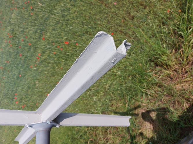

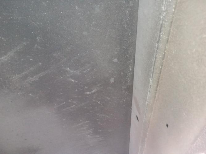

Ecco  é la mia esperienza anche sé datata , nel 92 ho aquistato dal rotame un Merceses che già aveva sulle spalle 26 anni . Lo smontato tutto e levato il pavimento che era stratificato marino , quello nero . dopo un esame mi son deciso di pulirlo a fondo verniciarlo con  vernice sintetica ,3 mani . Dopo avere messo a nuovo il telaio e il resto ho rimontato tutto . Venduto dopo 10 anni con anche dei viaggi in Africa  con rivisione , lo stratificato era ancora perfetto . Non sono mai stato amico di catramina o cose del genere per il semplice motivo che sé entra umidità frà essa e la lamiera o stratificato diventa difficile a accorgersi di ev danni .     Nelle foto sotto si vede come é vernicato il telaio di una mia costruzione , antiruggine poi 3 nani di vernice a 2 componenti per veicoli di  miniere .  Il problema é sempre come é lo stato del stratificato e  dove apoggia sulle traverse , nel mio caso avevo messo dei appositi nastri che impermeabilizavano lo spazio frà metallo e stratificato .
https://orix-on-road.blogspot.c...
Buon lavoro Rucki

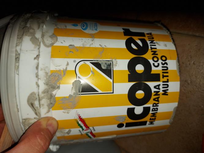

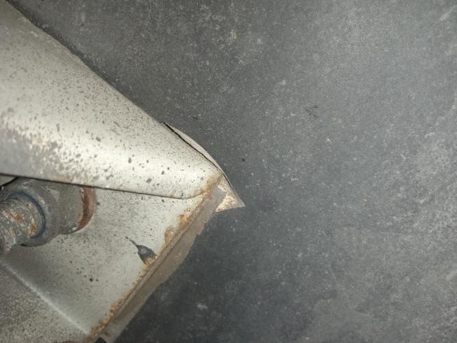

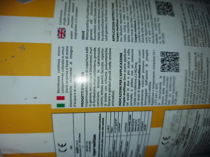

Io sul sottofondo del mio ho dato una guaina tipo mapelastic che si usa in edilizia per impearmilizzare giunture tra piatti doccia e muratura prima di posare le piastrelle, crea uno strato gommoso e l'ho steso a pennello sia sul legno che cominciava a gonfiare che sulle varie giunzioni, credo che crei una membrana impenetrabile dall'acqua sollevata dalle ruote e avendo consistenza gellosa é facile da applicare sotto sopra, soprattutto sulla zona garage gavone che essendo in coda e tutta in legno prende un sacco d'acqua... a 3 anni é ancora perfetta e senza fessure...

L,ho appena usato per ricoprire il piede dell'ombrellone che tengo in terrazza e iniziava ad arrugginite 16851891786803769992384337769761.jpg

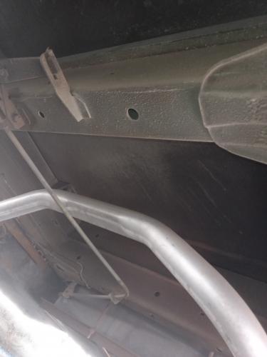

Io ho solo potuto vedere una gran differenza tra un adriatik del 91 e l'attuale arca Giugiaro design del 91.
Nell' ADRIATIK il fondo era trattato e nero ma si vedevano le fibre del legno.
Nell' arca c'è come uno strato di una specie di plastica, sempre nera,non si vedono le fibre del legno e sembra molto meglio..dopo 32 anni è intonso
1685443783403212651350495198851.jpg16854438500639199874097966937043.jpg16854438964513630341028653307088.jpg
Nella foto centrale si vede chiaramente (mi sono accorto solo ora) che c'è un foglio plastico attaccato.
Motivo per cui notavo una finitura molto migliore che sull adriatik dove era legno trattato.
