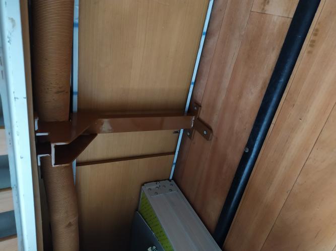

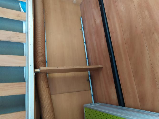

Ciao a tutti, ho fatto una modifica al supporto del letto inferiore per aumentare lo spazio di stivaggio e la condivido qui sul forum, magari potrebbe essere utile anche a voi.
Il camper è un riviera con letto a castello longitudinale e praticamente il supporto centrale in legno era molto prominente verso il gavone stesso limitando lo spazio di carico perché capitava proprio in mezzo. Allora ho costruito una staffa in ferro a sbalzo recuperando circa 11 cm, ora visto che il risultato mi sembra buono penso di sostituire anche le due laterali. Vi allego le foto (sperando di riuscirci) e se a qualcuno può interessare vi giro il disegno fatto con SketchUp.
