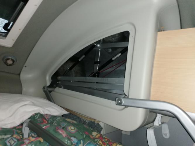

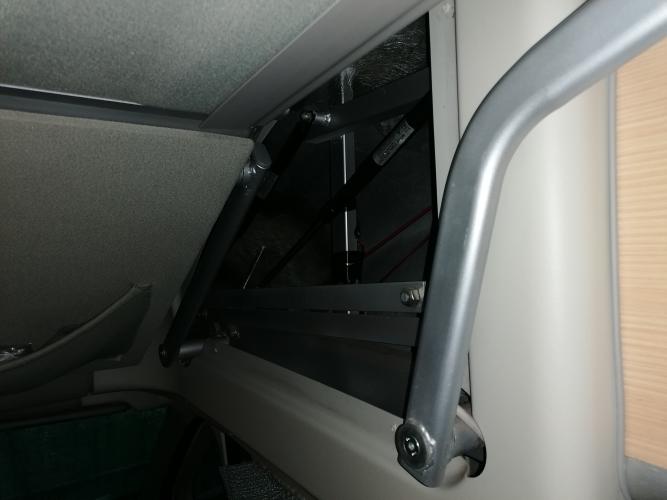

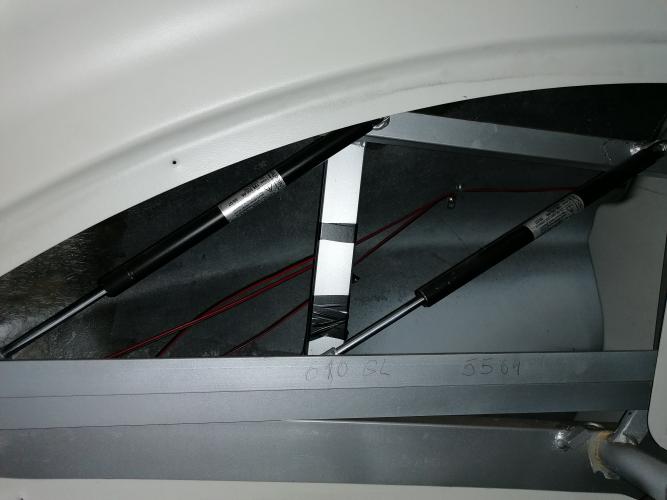

Inserito il 16/06/2022 alle: 14:42:48
se ti può bastare qualche spunto:IMG_20211108_165617.jpgIMG_20211108_112604.jpgIMG_20211108_165646.jpg

Interessante, grazie mille...questo era quello che stavo cercando, ora devo vedere se trovo questa meccanica usata o aftermarket...
