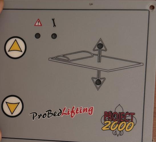

Ciao tutti - e proprio alla partenza questo letto maledetto Project 2000 - probed lifting (senza né chiave ne tasto dí reset - Sun knaus skywave del 2012) NON SCENDE….
È su al soffitto adesso ma se premo “SU” sento un sussulto per cui non è morto….il tastierino si accendo. Purtroppo quando premo “GIU”‘non scende….non da nemmeno un segno di vita.

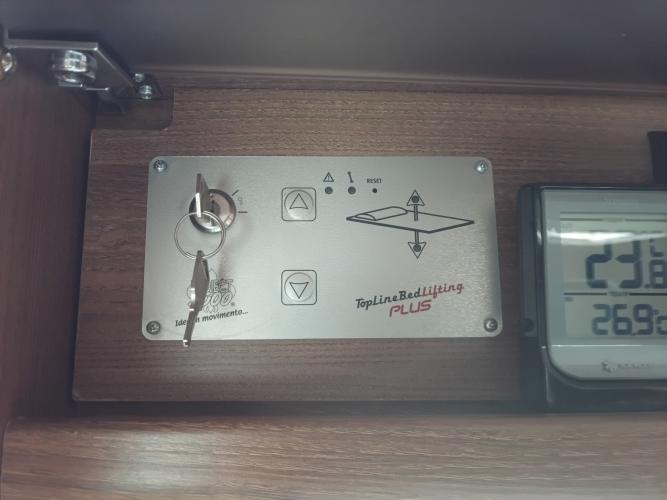

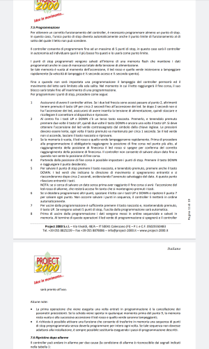

Se il tuo letto ha questa centralina della foto
probabilmente si è cancellata le programmazione.
Può succedere quando non trova il fine corsa superiore.
Se così fosse è indispensabile eseguire la procedura di programmazione punto inferiore utilizzando i pulsanti alza e abbassa con il pulsante "nascosto" tra i due.
Se mi scrivi un msg ti mando il manuale.
Saluti Massimo

Inserito il 13/06/2025 alle: 21:23:27
In risposta al messaggio di massimo2020 del 13/06/2025 alle 18:48:41
Se il tuo letto ha questa centralina della foto probabilmente si è cancellata le programmazione. Può succedere quando non trova il fine corsa superiore. Se così fosse è indispensabile eseguire la procedura di programmazione punto inferiore utilizzando i pulsanti alza e abbassa con il pulsante nascosto tra i due. Se mi scrivi un msg ti mando il manuale.
Ciao Massimo, gentilissimo grazie
La centralina è simile. È questa. Non ha la chiavetta d’accensione ne il diodo reset, ma ha il tastino fantasma in centro.
adesso ti scrivo msg.

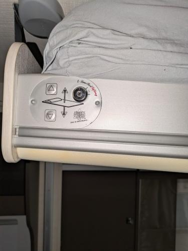

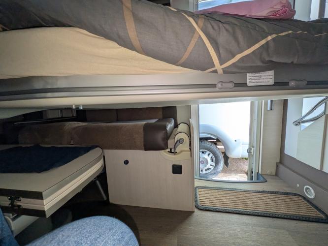

Ciao Massimo, navigando nel sito ho trovato questa tua risposta. Ho due letti gemelli basculanti su Chausson 630 welcome. Nonostante che entrambi quando scendono arrivano ad un altezza di 40 cm circa dal divanetto, avrei l'esigenza per mia moglie di far scendere uno dei due ancora più giù di altri 30 cm. Sapresti indicarmi come o in caso contario come riesco a contattare la fabbrica (se esiste ancora) o un'altra fabbrica esperta ?
ernesto24
ernesto24
17/01/2007 31
Inserito il 12/04/2026 alle: 21:41:48
Ciao di seguito foto di uno dei due letti uguali anche PXL_20260317_092549297(2).jpg1000061968(2).jpgper il comando
massimo2020
massimo2020
23/07/2010 4732
Inserito il 12/04/2026 alle: 22:46:13
In risposta al messaggio di ernesto24 del 12/04/2026 alle 21:41:48
Ciao di seguito foto di uno dei due letti uguali anche per il comando
L'azienda è entrata nel gruppo Lippert per cui devi contattare il loro supporto
https://www.lippertcomponents.e...
Saluti Massimo
