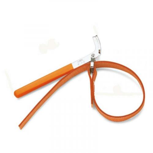

Il tappo intendi della sonda? È in resina e le sonde sono annegate dentro. Tra l'altro ho provato a svitare la flangia che lo tiene fermo nel serbatoio... O ci vuole Hulk o un non so come! Almeno toglierla e pulire per bene le stecche.
C'era qualcuno che si era fatto un accrocchio per poter fare più forza e svitarlo.Hai una chiave per i filtri dell'olio a nastro?Non a catena,a nastro.Se ce l'hai,risolvi.

Inserito il 13/10/2022 alle: 13:55:40
Una "roba" così:Chiave_a_nastro_1490-682032069.jpeg

Paolo, mi hai praticamente ... adottato! Mi stai dando preziosi consigli. Vedo se posso procurarni questa chiave.
Basta una cinghia (anche quella dei pantaloni) e la passi doppia dentro una chiave fissa da 22 -24 dove riesce a passare.
