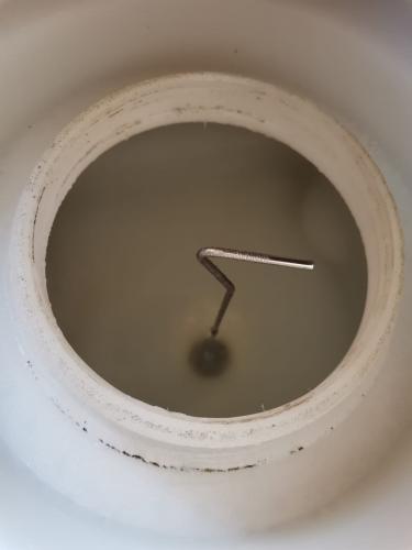

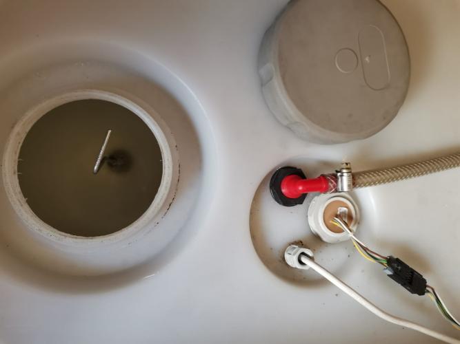

chiedo per cortesia chi sa dirmi se tirando la leva ( devo insistere perchè un po dura ) che si vede nel serbatoio acque chiare
sia uno scarico diretto e quindi sia come un tappo per poi rimettere a suo posto
( è evidente che non sono una cima di camperista )
grazie9f6c0591-404a-4d41-818e-fb13091606ae(2).jpgfc2a3ed1-8453-41bb-8d45-ad9bfec7fd24(2).jpg

Non so come funziona, ma è il tappo per svuotare completamente il serbatoio
​​​​​​La trovo una pensata del menga, ti consiglui di modificare e mettere un rubinetto sotto il camper

Non è che forse devi spingere? Il tappo sotto potrebbe essere attaccato a quella leva e spingendolo verso il basso si potrebbe aprire.
Dai un occhiata sotto il mezzo in corrispondenza del serbatoio.

Il mio camper precedente, marchio Pilote, era simile, aveva una catenella attaccata al tappo, la tiravi e si svuotava completamente il serbatoio delle acque pulite. Soluzione veramente penosa perchè bisogna mettere le mani nell'acqua, cercare la catena e poi quando vuoto il serbatoio rimettere le mani nel serbatoio e rimettere il tappo. Oltretutto io avevo il serbatoio in centro del gavone posteriore sovrastato da mobili e dovevo fare il lavoro alla cieca.
ho il fratello del Pilote, un bavaria ed ovviamente ha la catenella...ricordo che anche i Rimor adottano la stessa soluzione, come anche i Laika; anzi sul Laika rimanevano almeno un paio di cm sul fondo per la non uniformità della base, infatti dovevo mettermi ad a tamponare con spugna (nuova) e dopo con carta scottex se volevo pulire a fondo

Inserito il 10/03/2021 alle: 13:54:43
e come sempre accade, le opinioni si diversificano. A me quello sembra proprio un tappo di fondo, come hanno scritto tutti, Probabilmente solo a pressione. Qualcosa del genere lo avevo sul primo camper, un Rimor. In quel caso si doveva immergere la mano nell'acqua, spostare una leva ed estrarre il tappo. Per fare questo bisognava, ovviamente, aprire il tappo superiore di ispezione, esattamente quello che hai aperto tu per fotografare la maniglia.
Io trovo questa soluzione molto pratica. Le ragioni sono che, se si lascia il serbatoio vuoto in rimessaggio, sarebbe comunque meglio lasciare il tappo di ispezione aperto, così come il tappo di fondo. Questo accorgimento fa circolare un minimo di aria limitando la possibilità che si formi la flora batterica alla base dei cattivi odori provenienti dall'acqua, quella flora infatti, vive in assenza di ossigeno. Il fatto di bagnarsi mano o braccio non lo vedo un problema, alla fine è acqua. Nel tuo caso addirittura ci hanno fatto la maniglia così non devi neanche immerger la mano... Nel camper successivo avevo un rubinetto esterno che, al terzo utilizzo, ruppi per eccesso di sforzo sul volantino. In quello successivo ancora, quello attuale, c'è un sistema cervellotico che prevede un tappo cieco di fondo posto all'esterno del camper. Per rimuoverlo quindi bisogna andare all'esterno e toglierlo per scaricare l'acqua, peccato che dopo un po' di volte sgoccioli... Quindi, al suo posto, ora ho montato un sistema simile a quello che avevo sul Rimor, ed oggi ne sono molto più soddisfatto ! laugh Apro il tappo di ispezione, infilo la mano, tolgo il tappo e scarico l'acqua. Poi lascio il 2 fori liberi fino all'utilizzo successivo !
caso si doveva immergere la mano nell'acqua, spostare una leva ed estrarre il tappo. Per fare questo bisognava, ovviamente, aprire il tappo superiore di ispezione, esattamente quello che hai aperto tu per fotografare la maniglia.  Io trovo questa soluzione molto pratica. Le ragioni sono che, se si lascia il serbatoio vuoto in rimessaggio, sarebbe comunque meglio lasciare il tappo di ispezione aperto, così come il tappo di fondo. Questo accorgimento fa circolare un minimo di aria limitando la possibilità che si formi la flora batterica alla base dei cattivi odori provenienti dall'acqua, quella flora infatti, vive in assenza di ossigeno. Il fatto di bagnarsi mano o braccio non lo vedo un problema, alla fine è acqua. Nel tuo caso addirittura ci hanno fatto la maniglia così non devi neanche immerger la mano... Nel camper successivo avevo un rubinetto esterno che, al terzo utilizzo, ruppi per eccesso di sforzo sul volantino. In quello successivo ancora, quello attuale, c'è un sistema cervellotico che prevede un tappo cieco di fondo posto all'esterno del camper. Per rimuoverlo quindi bisogna andare all'esterno e toglierlo per scaricare l'acqua, peccato che dopo un po' di volte sgoccioli... Quindi, al suo posto, ora ho montato un sistema simile a quello che avevo sul Rimor, ed oggi ne sono molto più soddisfatto !  Apro il tappo di ispezione, infilo la mano, tolgo il tappo e scarico l'acqua. Poi lascio il 2 fori liberi fino all'utilizzo successivo !

Sul Pilote che avevo il fastidio era proprio quello di dover svitare il tappo di ispezione per svuotare il serbatoio che non mi sembra una grande pensata. Io non lascerei mai il tappo d'ispezione aperto !

Anche hymer ha tappo interno ( ad espansione piegato chiude alzando apre ) scarico obbligato nei we invernali quindi per non immergere di il braccio legato leva ad un galleggiante .D estate scarico solo se caricata acqua non di casa ,in questo caso posso controllare sia visiva che a tatto se residui sul fondo ( quasi sempre per carichi acqua in zone marittime ) e quindi pulire tempestivamente ...mai avuto alghe ...sempre solo sabbiolina.
