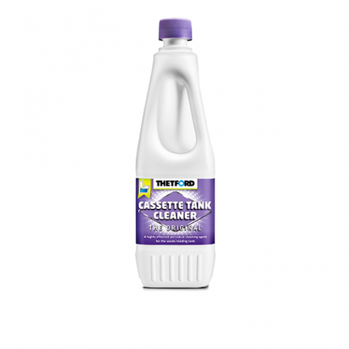

Si, una volta all'anno ti consiglio di pulire la cassetta  con Cassette  Tano coetanee della trattore è  quello con l'etichetta  lilla.
va bene anche per pulire i serbatoi delle grigie

Una volta all anno, solitamente al ritorno, a settembre, faccio un trattamento con il Tethford Cassette Tank Cleaner, appunto quello viola. In viaggio vuoto e basta, non sto a sciacquare, tanto dopo 5 minuti ci torna la stessa roba, mentre a casa ogni volta che torno sciacquo bene e ogni tanto smonto le valvole di sfiato e il meccanismo e pulisco bene.
300cc nella cassetta vuota che poi riempio di acqua bella calda e lascio tutta la notte su una superficie piana con la valvola un po aperta (per sfiatare se produece pressione). Il giorno dopo svuoto la metà, poi agito bene, forte e a lungo e poi svuoto tutto e scendono croste di calcare.

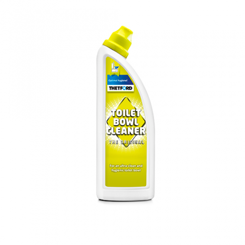

Un altro prodotto utile da usare ogni tanto , circa una volta all anno o quando serve è il Tethford Bowl Cleaner che è un apposito anticalcare per pulire bene la tazza da macchie gialle di calcare specialmente sugli spigoli e attorno all ugello.
Si spruzza nella tazza (con ghigliottina chiusa) facendo il giro alto così che coli lungo tutta la superficie della tazza e si lascia una notte e poi si risciacqua (io strofino anche con spugna e guanti di gomma). La tazza torna bella bianca come nuova.

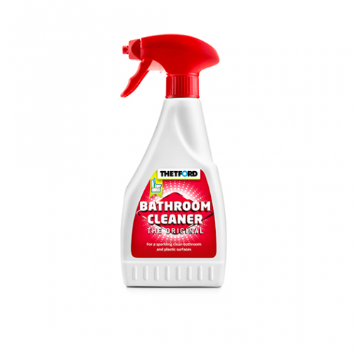

Terzo prodotto invece di uso frequente è il Tethford Bathroom Cleaner con cui in viaggio mia moglie passa la tazza ogni giorno o due giorni.
va bene anche per pulire il lavandino o la doccia.
Ho notato che con l uso frequente, sollevando la tavoletta si sente profumato, mentre se non lo si usa ma si sciacqua semplicemente dopo l uso, dopo qualche giorno un filino di odore si sente, ma penso che sia proprio la plastica che prende odore specialmente con la pipi.

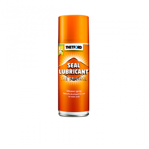

Per completare, quando faccio la pulizia grande della cassetta o prima e dopo che il camper sta fermo un po, spruzzo del silicone spray in abbondanza sulla ghigliottina e sulla guarnizione così rimanga morbida.
però non uso quasi mai questo di marca ma un qualsiasi olio di silicone Spray che mi capita , quando esce alla LIDL faccio incetta di bombolette che vanno benissimo e costa niente
