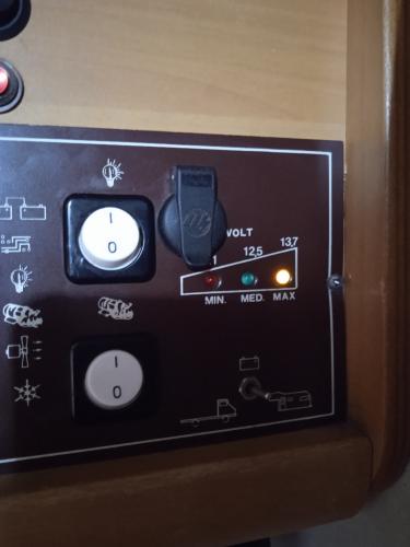

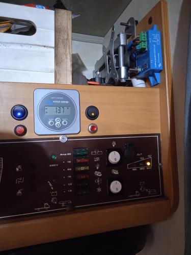

Anche il mio
come vedi , segna il massimo perché le batterie sono in mantenimento solare a 13.7v.
Un buon regolatore solare ti da la tensione corretta. Altrimenti un semplice monitor di tensione.

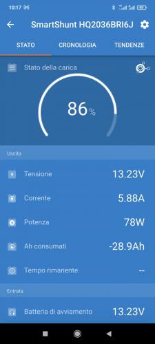

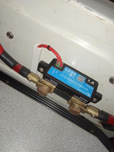

Se 8nvece ti interessa lo stato di carica accurato in ogni situazione devi usare una cosa come questa(un monitor batteria con schunt che misura la corrente estratta e caricata, non la tensione, per stabilire lo stato di carica).
Ad esempio qui sotto vedi la batteria a 13.2v.
Molti pannelli di controllo a quella tensione ti dicono 100%.
Ma come puoi vedere la tensione è alta perché è in carica solare.
In realtà alle batterie mancano quasi 30 amperora da reintegrare e lo stato di carica è 86%.
Questo lo può fare solo un monitor dotato di schunt!

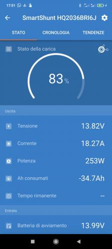

Qui ancora peggio, mancano 35AH da caricare, ma la tensione è alta a oltre 13.8v perché l alternatore sta caricando a ben 18A.!! Questo "falsa" la tensione!
Qualsiasi pannello di controllo del camper in questo caso direbbe 100%, ma in realtà è poco più di 80%

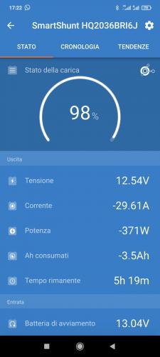

Qui l.esempio opposto.
Un pannello di controllo del camper ti direbbe 70%. Perché la tensione è 12.5v.
Ma in realtà la.tensione è bassa perché c'è una scarica in atto a 29A!
Lo schunt pero sa che sono stati estratti solo 3.5 amperora e quindi lo stato di carica REALE è 98%.
Questo tipo di schunt in particolare può anche calcolare il cambiamento della capacità totale Reale della batteria all aumentare della corrente di scarica
Sappiamo che una AGM da 100ah scaricata a 5A restituisce 100ah(dura 20 ore).
Ma la stessa AGM scaricata a 100A restituisce solo 50Ah (dura circa mezz'ora).
Questo lo schunt lo calcola secondo un coefficiente.
Anche il tempo rimanente visualizzato,con una batteria in salute è estremamente realistico.
Anche questo è dinamico secondo la contrazione della capacità reale.
E la soglia minima desiderata di scarica è impostabile a piacimento.
Qui vedi che dice che mancano 5 ore alla scarica fino alla soglia impostata, scaricando a 29A.
ED è troppo..ma è perché la foto è stata fatta durante un accensione del phon di un minuto.
