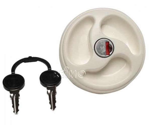

il mio camper ha serrature come questa.
visto i prezzi bassi di questo tipo di serratura mi chiedo se internamente ci sia del metallo o plastica dura...
che va usato per lubrificarle secondo voi ?
- spray lubrificante per serrature a base di olio
- spray al silicone
- kw-40
- altro

grafite, qualunque altra cosa rischia solo di peggiorare la situazione, gli spray oleosi tendono solo a far attaccare la polvere

Da me le serrature funzionano ancora bene, lo metterei in funzione preventiva. il costruttore del camper quando andavo per il servizio ci metteva uno spray ma non so che spray fosse, lo vedevo dalle chiavi che inserendole e togliendole avevano poi sopra un liquido.
mai sentito finora di usare grafite.
anni fa la porta dava problema e ci misi lo spray kaba comprato in vacanza e che ora non riesco a trovare a casa.

È possibile usare anche la grafite... Lubrificante e prodotto anti attrito secco; ogni tanto bisogna riapplicarlo proprio perché è secco e non emulsionato in un olio o altro tipo di lubrificante... In sostanza ha una minor durata.
Io uso l'olio di vaselina o spray al silicone; quest'ultimo lo uso anche sulle guarnizioni per non farle deteriorare troppo velocemente causa calore e UV... Così non si incollano neanche, rimangono elastiche più a lungo.
Sia lo spray al silicone che l'olio di vaselina non attirano la sporcizia.

Confermo anche io... grafite. Non va usato altro.

Come ti hanno detto … grafite.
A me lo consigliarono quando dovetti sostituire il nottolino della porta (blindata) di casa e non ho mai avuto problemi di alcun tipo.
Ogni tanto "tempero" una matita per ricavarne la grafite: la "soffio" nella serratura oppure ne metto un po sulla chiave ed il gioco è fatto wink
