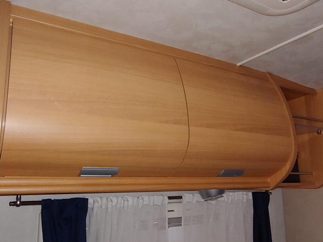

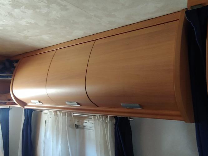

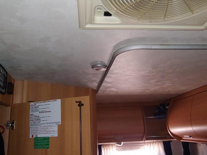

Salve,
nel camper nella parte posteriore l'unica fonte di illuminazione è questa
Vorrei mettere qualcosa di più luminoso, suggerimenti ??
sotto i pensili invece volevo inserire una striscia led, qualcuno di voi lo ha fatto, mi fa vedere come viene a lavoro finito ?
Walter

Salve, nel camper nella parte posteriore l'unica fonte di illuminazione è questa Vorrei mettere qualcosa di più luminoso, suggerimenti ?? sotto i pensili invece volevo inserire una striscia led, qualcuno di voi lo ha fatto, mi fa vedere come viene a lavoro finito ? Grazie Walter
Sotto ai pensili verrebbe un lavoro pulito, stripled sezionabili con interruttori per tutta la lunghezza dei pensili e di illuminazione ne avrai a sufficienza.
PS dall' etichette sulla porta dell'armadio sembrerebbe un elnagh, c ho preso?laugh
Ciaowink

In risposta al messaggio di camperistadoc del 04/05/2020 alle 17:48:42
Sotto ai pensili verrebbe un lavoro pulito, stripled sezionabili con interruttori per tutta la lunghezza dei pensili e di illuminazione ne avrai a sufficienza. PS dall' etichette sulla porta dell'armadio sembrerebbe un elnagh, c ho preso? Ciao
Ciao, grazie,
si elnagh prince 420L
ora devo capire come attaccare le strisce e se coprirle o lasciare solo la striscia
walter

In risposta al messaggio di walter66 del 04/05/2020 alle 17:56:10
Ciao, grazie, si elnagh prince 420L ora devo capire come attaccare le strisce e se coprirle o lasciare solo la striscia ciao walter

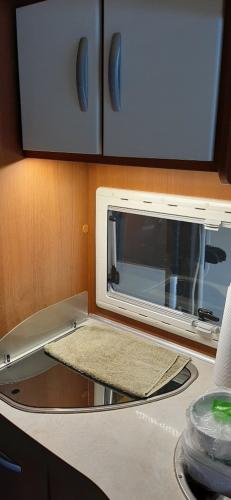

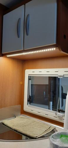

Se sotto ai pensili hai un dentino di qualche mm le appoggi li a testa di sotto, non coprire nulla perchè devono dissipare il calore.
Io ho fatto cosi sul pensile della cucina, si vedono soltanto quando si sta seduti, ma se fai un bel lavoro non disdicono
Ciaowink

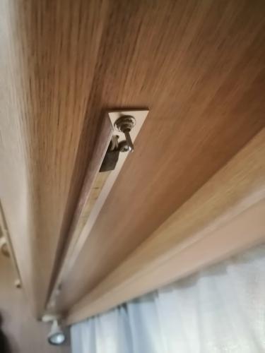

Potresti mettere una striscia led seguendo il profilo della canalina della tenda, usandola come "base".
oppure ci sono delle plafoniere led complete (anche su csm... ) con accensione a sfioro e biluce (notte e giorno). Hai un mare di possibilità insomma.

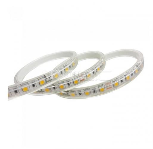

1) Prendi delle strisce LED completamente lisce al tatto perché ricoperte di gomma altrimenti non riesci a pulirle.
Questa NO:
Questa SI:
