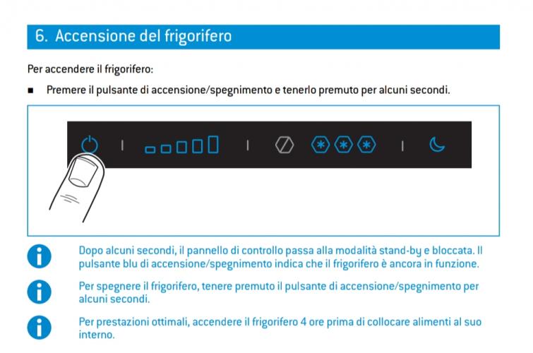

Screenshot_2023-11-05-19-16-37-76_e2d5b3f32b79de1d45acd1fad96fbb0f.jpgIl frigo a compressore tethford è alimentato direttamente dalla batteria servizi tramite un proprio cavo e fusibile dedicato
Non è in alcun modo collegato alla centralina del mezzo per cui, se è acceso non si spegne disattivando la centralina.
Per spegnere il frigo bisogna agire sul proprio tasto sulla parte frontale tenendo premuto per qualche secondo
Girando lo stacca batteria ovviamente si interrompe l'alimentazione di tutti i servizi collegati a valle dello stesso.
Cordialmente Gigi

Quindi è normale che la spia bianca rimanga sempre accesa mi sembra di aver capito.
Non ricordo il mio cosa faccia. Una volta che so come si usa un aggeggio non ci faccio più caso.
Comunque nel manuale è tutto scritto.
Credo che la luce sia bianca quando il display è lockato ma il frigo è acceso e funzionante.
Blu quando è sbloccato e puoi modificare le impostazioni.
Spento, quando è spento, con o senza tensione.
