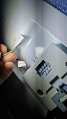

buongiorno forumendoli...non mi funziona piu la luce interna del frigor. Chiedevo se e' gia successo a qualche collega e come ha risolto.
Ho provato a smontarla ed e' un circuitino a led quindi non penso siano bruciati.
Ma la luce in questione e' sempre accesa o ha in interruttore che la spegne quando si chiude lo sportello? La domanda perche' in centro ,appunto,allo sportello c'è un tappino nero che non si muove;se questo e' l'interruttore allora è bloccato all'interrno ed e' questo penso il problema,diversamente ho bisogno d'aiuto.
il frigor è quello grande  con 2 sportelli separati dometic.
grazie a tutti

Visto che ancora nessuno prova a individuare il problema provo io a dare qualche suggerimento, ma premetto che vado ad intuito senza conoscere i frigo moderni.
innanzitutto controlla se arriva tensione, presumo 12 volt. Controlla se ai capi di un diodo arrivano circa 3 volt
Guarda poi se sulla scheda arrivano più di due fili, in tal caso vuol dire che il sensore sportello non è sulla scheda ( come direi sia ovvio), può darsi non sia meccanico ma ad es. magnetico, in tal caso bisogna scoprire dove sta, vedrai che tra un po qualcuno più esperto ci illuminerà. Magari fai una foto alla scheda

Se e' un dometic serie 8, ci sono passato anche io. Di solito la causa e' il reed relay che si trova sulla parte alta del frigo, sotto la copertura di plastica che contiene anche il display e i pulsanti di accensione. E' un particolare interruttore magnetico che chiude il contatto a seconda che sia o meno presente una calamita nelle sue vicinanze. Lo sportello ha la calamita che si allontana dal contatto una volta aperto e questo chiude il circuito e accende i LED blu, che di solito non si rompono mai.
Ricordo di aver ordinato il relay reed e di averlo sostituito da solo. Ovviamente il tutto continuava a non funzionare :) ad un certo punto , senza aver capito il perche', mentre lo toglievo e rimettevo per l'ennesima volta , la luce si e' accesa e da quel momento e' sempre andato come un orologio (sono passati 2 anni). Comunque al 99% e' quello . Potrebbe bastare smontarlo e passarci vicino un grosso magnete in modo veloce e alternato, mi hanno detto che questo riattiva l'interruttore reed se e' diventato pigro. In ogni modo cambiarlo costa una decina di euro.

Il tappino nero è l'interruttore a magnete della luce.
prova avvicinare una calamita al tappino e la luce si spegne.
a mè restava sempre accesa poiché non calibrato il magnete che sta nella porta e non si vede...
