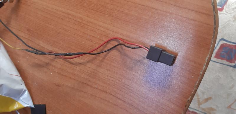

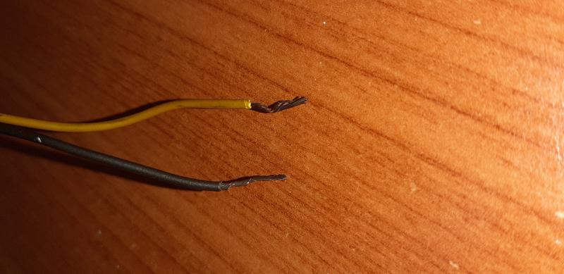

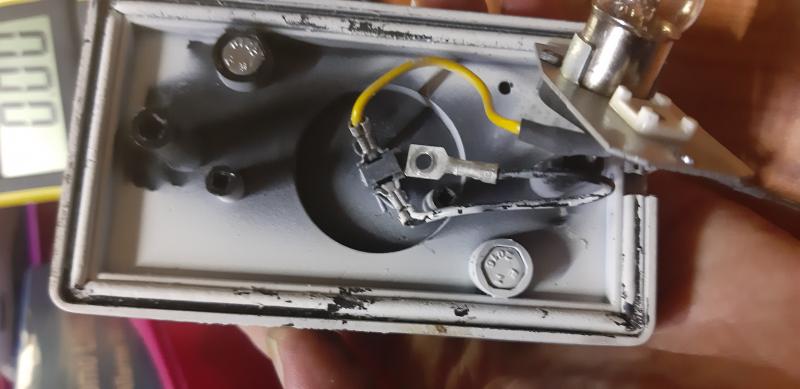

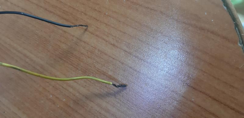

Eccomi qua, altro che masse o portalampada,  fili cotti a puntino come pensavo dopo varie prove fatte.Grazie a tutti, stamattina una mezz'oretta di lavoro, fili nuovi e più grossi da portalampada fino al punto di giunzione dei fili difettosi. 20221011_113222.jpg20221011_113232.jpg20221011_113253.jpg20221011_101308.jpg
Ma il camper di che anno è?
Quei fili, più che cotti dal calore, sembrano vecchissimi, qualdo la gomma era vulcanizzata con lo zolfo che aveva il difetto di ossidare il rame.

Ma il camper di che anno è? Quei fili, più che cotti dal calore, sembrano vecchissimi, qualdo la gomma era vulcanizzata con lo zolfo che aveva il difetto di ossidare il rame. Marco.
Il camper ovviamente non è nuovo   è del 2000.
