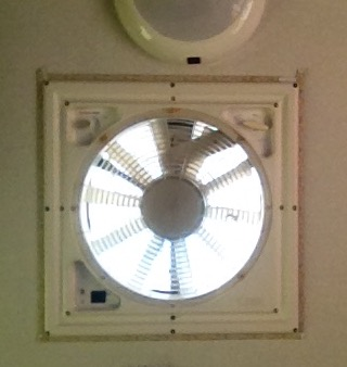

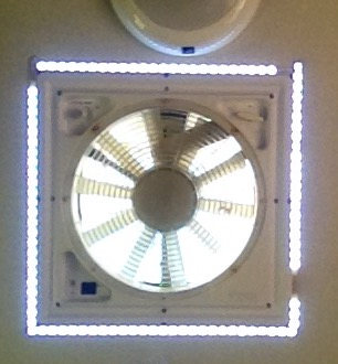

Buona sera 2 anni fa ho montato dei led 5630 intorno all'oblò questa estate si sono bruciati dei led vorrei capire con il vostro aiuto dove ho sbagliato.Ho letto nel forum che i led hanno bisogno di essere montati su una base di alluminio per smaltire il calore e qui forse è l'errore perchè li ho fissati col biadesivo direttamente sul tetto primo perchè pensavo che usandoli 2ore o anche meno riuscisse a disperdere il calore secondo per avere meno ingombro.Se questo fosse l'errore potrei risolvere incollando col biadesivo i nuovi led su una piattina di 2mm di alluminio e larga da sfruttare per il fissaggio le viti dell'oblò?foto%201.pngfoto%202.pngChiedo scusa se non mi sono spiegato bene e un grazie a tutti
base di alluminio per smaltire il calore e qui forse è l'errore perchè li ho fissati col biadesivo direttamente sul tetto primo perchè pensavo che usandoli 2ore o anche meno riuscisse a disperdere il calore secondo per avere meno ingombro.Se questo fosse l'errore potrei risolvere incollando col biadesivo i nuovi led su una piattina di 2mm di alluminio e larga da sfruttare per il fissaggio le viti dell'oblò?Chiedo scusa se non mi sono spiegato bene e un grazie a tutti
Nessun errore, può capitare.
Mettere i led su barre di alluminio aiuta ma non lo vedo indispensabile
Probabilmente non sono led di qualità.
ci saranno altre risposte

Grazie per la risposta i led li presi a una fiera dell'elettronica un rotolo da 5metri con l'alimentatore 3 metri li ho messi sotto i pensili in cucina e funzionano tutti con la rimanenza li ho messi nel camper mi è venuto il dubbio che sicuramente non sono di qualità ma che essendo alimentati con la batteria forse i 14volt sono troppi.grazie per l'aiuto
