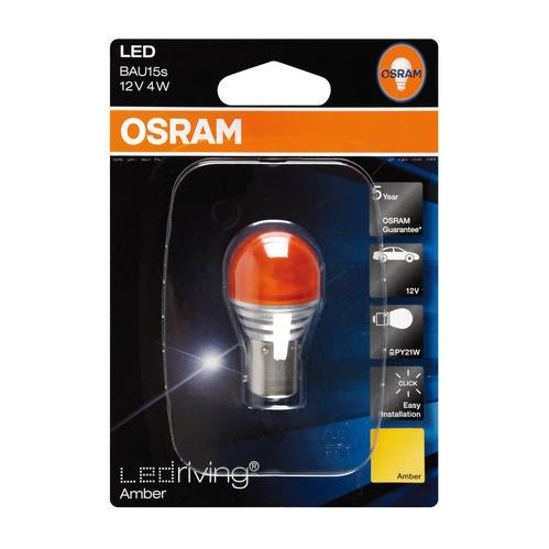

Da me ho cambiato le frecce posteriori con lampade a LED osram arancioni  circa30€ le due lampade e cambiato intermittente con tipo elettronico circa 5€
senza bisogno di mettere resistenze di carico
Il mio e un Ford transit del 2005 che ha
Un intermittente particolare , difatti per le frecce d'emergenza usa la sua originale per
Indicatori  direzione elettronica

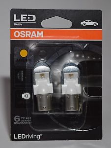

Inserito il 21/09/2018 alle: 03:38:54
queste sono quelle che uso .
QuestE non le uso
Modificato da calasci il 21/09/2018 alle 03:39:27
