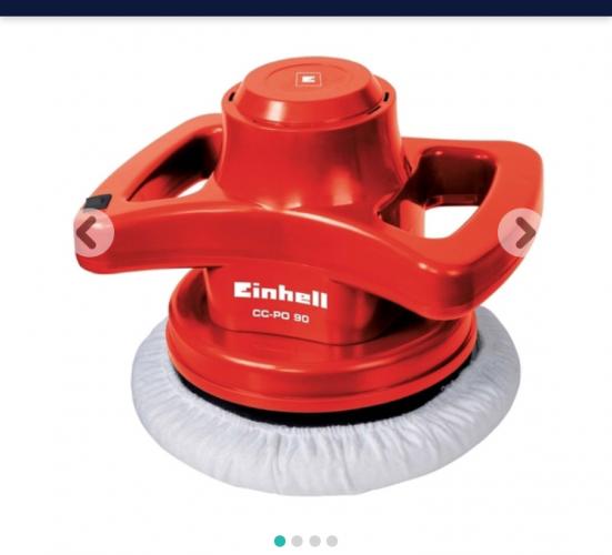

 Io ho da poco comprato questa(,e come al solito l'ho pagata di piuangry​​​​​​)
Per ora lho usata sulla cabina con ottimi risultati. Ha due piattelli di diversa misura, ma i tamponi sono solo per quello piccolo, volendo si possono acquistare per quello grande separatamente. Ha diverse regolazioni della velocità e due tipi di impugnature.
Nella confezione non viene fornito l'olio di gomito necessario per farla andarewinklaugh
Sicuramente meno faticoso che a mano, ma fare tutto un camper non è una passeggiata, lo avevo fatto tempo fa con quello precedente 2 gg prima di partire per le ferie, diciamo che me le sono ampiamente meritate

Anni fa ho acquistato anch'io la prima:  soldi buttati, giace seminuova in un armadio; successivamente ho acquistato la seconda, decisamente più efficace ma ha un motore da 10.000 giri, se la fai girare in velocità da lucidatrice scalda moltissimo, sono riuscito a lucidare tutto il camper ma ho dovuto smontarla e ripassare i settori dell' indotto che si erano quasi saldati, tra l'altro non si riusciva più a tenerla in mano da tanto scottava, va sicuramente bene per piccoli pezzi.
