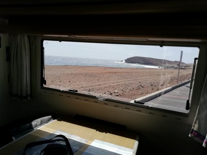

Buongiorno, dopo essere stato costretto a sostituire 2 finestroni dometic a un prezzo folle (ma per fortuna entrambe rimborsate..), e dopo aver visto la grandissima differenza di trasparenza rispetto a quelle di 30 anni che, anche se in buono stato, risultano un po opacizzate. ... Volevo chiedere se si possono rilucidare e come... Se esiste un metodo sicuro che non faccia danni... (attrezzi, prodotti... Etc...)
Qui la trasparenza della nuova smiley che ahimè è molto meglio delle vecchie... IMG_20191004_144253.jpg

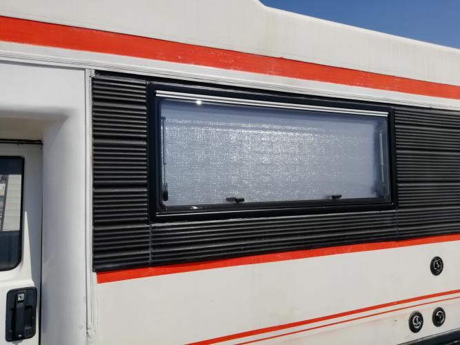

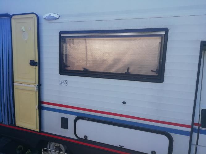

Io ho provato in un area piccolissima e nascosta col caravannano (prodotto per pulire abrasivo) e opacizzate ancora di più... Per questo sono timoroso del polish...
Di per sé le finestre sono belle non hanno segni grossi... Ma ovviamente sono opacizzate da micrograffi di 30 annisad
Con le nuove ho visto una gran differenza... Poi queste vecchie sull Adria sono leggermente fumé...
Vecchie
Nuove che (ahimè) restano sul camper che diamo viaIMG_20191004_144253(1).jpgIMG_20191004_143357(1).jpg
Bella differenza! Hanno rinnovato il camper di un bel po ALLA vista e non mi dispiacerebbe un effetto simile anche sull altro...
