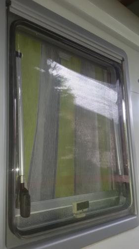

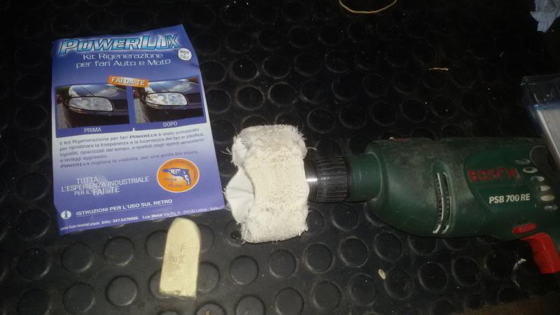

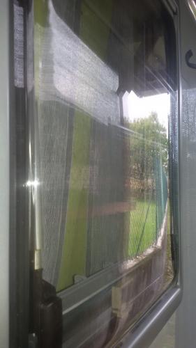

Oggi ho provato a togliere quei graffi che avevo, lavoro da 5 minuti e risultato perfetto (anche se la foto non rende) .
Di seguito: prima,dopo e materiale utilizzato. Non ho passato nessuna carta abrasiva, solo la pasta sulla spazzola rotante.
