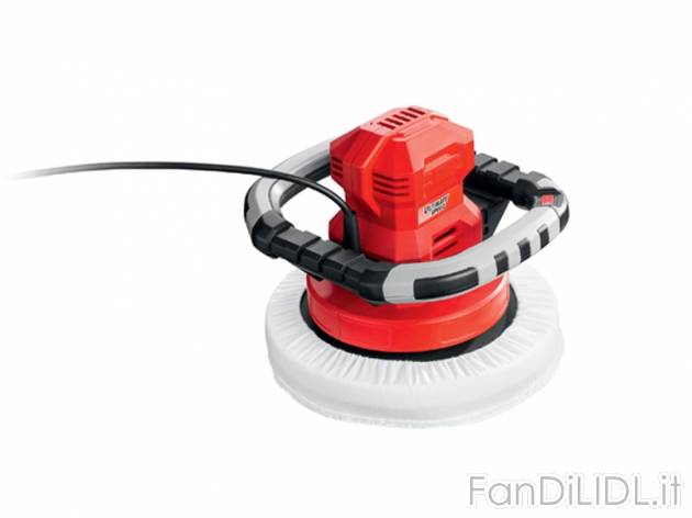

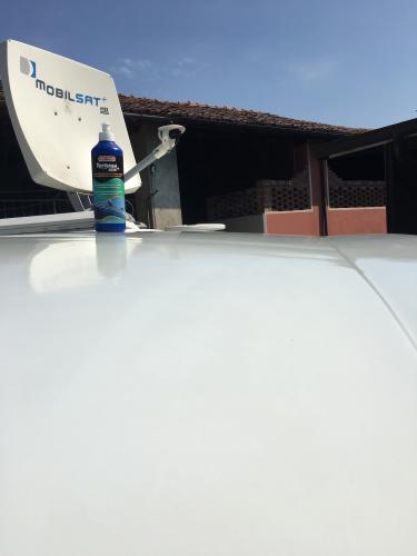

Voglio rendervi partecipi del risultato ottenuto con la sola spesa della lucidatrice orbitale da 19,99 € comprata al Lidl in settimana, abbinata ad un prodotto specifico per scafi in vetroresina che avevo precedentemente acquistato, che utilizzo saltuariamente.
Il mio camper è un monoscocca in vetroresina, ma mentre nelle pareti laterali è praticamente perfetto, lo stesso non potevo dirlo per il tetto, diventato opaco e quasi ingrigito poiché  per le difficoltà ad operare non può ottenere le stesse cure.
Approfittando dell’offerta della Lidl per la lucidatrice, stamattina mi sono deciso e dopo aver piazzato un trabatello ho iniziato l’opera di lucidatura: le foto parlano da sole ed il risultato finale di un paio d’ore di lavoro è stato superiore alle mie aspettative.
Potrebbe essere un’idea per chi volesse cimentarsi.

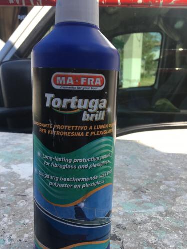

Bel lavoro. Che prodotto  hai usato? Dalla foto non si legge

Il prodotto è un polish e qui allego le caratteristiche prese dal sito:
TORTUGA BRILL è un polish protettivo per gelcoat e superfici nautiche, a base di specifici polimeri che permettono una protezione attiva contro raggi UV, inquinanti e salinità. Adatto per tutti i tipi di superficie, TORTUGA BRILL permette una lucidatura cristallina e non untuosa.
MODO D’USO: Applicare poco prodotto per volta, zona per zona, utilizzando un panno pulito o un tampone a bassa densità TS05.
TORTUGA BRILL è caratterizzato da un’elevata velocità di applicazione: non è quindi necessario lasciarlo asciugare, se non per qualche breve istante. Rifinire la superficie utilizzando un panno pulito.
Personalmente ho utilizzato la lucidatrice una prima volta con la spugna per distribuire il prodotto fino a farlo asciugare, facendo, pezzo per pezzo, tutto il tetto del camper. Successivamente ho piazzato sulla lucidatrice il panno lucidante in dotazione e ripassato nuovamente il tutto. Tempo massimo per tutta l’operazione non più di due ore e mezza.
Faccio notare che il mio camper è sempre rimestato in un garage privato e coperto e, pur essendosi opacizzato ed ingrigito il tetto non era certo nelle condizioni di quei mezzi che sono parcheggiati all’aperto.

La lucidatrice utilizzata è questa, 19,99 €.
Claudio

Confermo che il tetto era opaco e ingrigito dallo sporco.
A me ha dato l’impressIone di non essere molto aggressivo, ma è pur sempre un  polish (non cera ) pertanto pulente e, per lo stato del mezzo, sufficiente per dare il risultato visibile.
