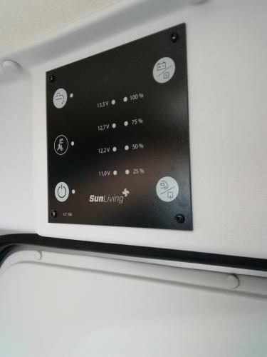

Ciao a tutti, nello specifico è un fenomeno che ho notato ieri notte sul led della pompa dell'acqua nel pannello di controllo. Questa lievissima  flebile fluorescenza è visibile al buio totale, appare gradualmente dopo circa un minuto dallo spegnimento completo del pannello.
Se poi stacco la batteria servizi attraverso la centralina, la luminescenza sparisce.
Che tipo di fenomeno è? Un contatto?
il pannello è schaudt LT 150( con comandi touch), centralina ebl 208 s g, pompa ad immersione.

Inserito il 15/04/2018 alle: 17:24:13
Hai i fantasmi in camper. Se fossi in te contatterei un esorcista.
A parte gli scherzi, comando touch, e pompa ad immarsione... hai una massa fasulla.
Inizia a pulire per bene il comando con alcool... in seconda battuta poi controlla il led con serbatoio vuoto e pompa asciutta.

Inserito il 15/04/2018 alle: 23:18:01
In risposta al messaggio di alva.it del 15/04/2018 alle 17:24:13
Hai i fantasmi in camper. Se fossi in te contatterei un esorcista. A parte gli scherzi, comando touch, e pompa ad immarsione... hai una massa fasulla. Inizia a pulire per bene il comando con alcool... in seconda battuta poi controlla il led con serbatoio vuoto e pompa asciutta.
Grazie Alvaro, chiamo subito i ghostbusters!
Cos'è la massa fasulla in questo caso? Se fosse l' acqua del serbatoio significherebbe che la pompa ha il negativo male isolato?
Ho provato l'alcool sul pannello, ma il fenomeno si verifica ancora.
Ribadisco però che si tratta di  un bagliore appena percettibile solo al buio pesto, non è una piena accensione con luminosità normale.
Magari sono dettagli che fanno la differenza nell'individuare cause e soluzioni...

Inserito il 15/04/2018 alle: 23:24:00
Intendo "massa fasulla" una dispersione verso massa con resistenza elevata. Vedi la poca luminosità del led di segnalazione.
Quella che può dare l'acqua del serbatoio, o le impronte digitali sul display touch screen.

Inserito il 16/04/2018 alle: 00:15:38
Ciao Sun living a 70dk, stesso pannello è stesso comportamento.
sinceramente funzionando il tutto nn mi sono  particolarmente preoccupato.

Inserito il 16/04/2018 alle: 00:20:35
Grazie Alvaro, gentilissimo.
Quando torno a casa asciugo la pompa e controllo.
Se il fenomeno a pompa asciutta non compare più, che faccio?
Chiedo la sostituzione della pompa oppure posso fare qualcosa?

Inserito il 16/04/2018 alle: 00:31:42
In risposta al messaggio di antonello2001 del 16/04/2018 alle 00:15:38
Ciao Sun living a 70dk, stesso pannello è stesso comportamento. sinceramente funzionando il tutto nn mi sono  particolarmente preoccupato.
Si, in effetti funziona tutto.
Tra l'altro, ho appena scoperto che se la pompa è accesa con rispettivo led illuminato e si spegne il pannello, il led della pompa rimane illuminato.
Però, giustamente, aprendo i rubinetti la pompa non si attiva perché non ha corrente.
Il led della pompa, in questo caso, si spegne solo riattivando il pannello e toccando l'icona della pompa.
Boh, non saprei...

Inserito il 16/04/2018 alle: 09:37:36
In risposta al messaggio di Mauser del 16/04/2018 alle 00:20:35
Grazie Alvaro, gentilissimo. Quando torno a casa asciugo la pompa e controllo. Se il fenomeno a pompa asciutta non compare più, che faccio? Chiedo la sostituzione della pompa oppure posso fare qualcosa? buonanotte
Ciao e buongiorno,
se per caso la luminescenza del led di segnalazione non compare a pompa asciutta, ne conosci il motivo.
Porre un rimedio è alquanto impossibile, visto che non è un difetto intrinseco alla pompa. Il camper è stato progettato con la pompa sommersa; tutto li.
Si può provare con una pompa esterna volante, se si risolve, ma poi la "senti"...
Io opterei per avere una pompa silenziosa, anche se mi tiene acceso parzialmente un led.

Inserito il 16/04/2018 alle: 15:33:59
In risposta al messaggio di alva.it del 16/04/2018 alle 09:37:36
Ciao e buongiorno, se per caso la luminescenza del led di segnalazione non compare a pompa asciutta, ne conosci il motivo. Porre un rimedio è alquanto impossibile, visto che non è un difetto intrinseco alla pompa. Il camper
è stato progettato con la pompa sommersa; tutto li. Si può provare con una pompa esterna volante, se si risolve, ma poi la senti... Io opterei per avere una pompa silenziosa, anche se mi tiene acceso parzialmente un led.
Grazie, chiarissimo e tempestivo!
Sai che credevo che una simile dispersione equivalesse per forza ad un elemento negativo isolato male?
Ora sto più tranquilloyes
