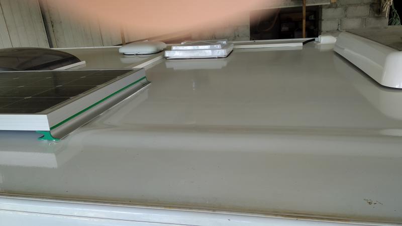

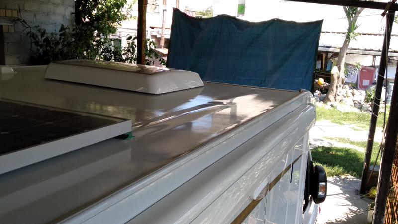

Bolla%20tetto%20camper.jpgSalve, Ho ritirato il camper appena acquistato nuovo. Ho notato queste zone di "scollamento" del rivestimento in vetroresina sul tetto,qualcuno mi saprebbe dire se sono normali?Per trattarsi di una "zona di espansione termica" mi sembra troppo estesa e soprattutto troppo alta, anche perche' lo potrei anche capire se il rivestimento del tetto fosse metallico, ma la vetroresina, che io sappia, non si espande molto o espande molto poco con il variare della temperatura. Come si puo' notare, il pannello solare e' incollato sopra la bolla. Ho chiesto una valutazione da parte del concessionario che e' molto attento alla soddisfazione del cliente, quindi come potrebbe essere risolto il problema, considerando che il camper e' nuovo? Grazie mille a chi mi potesse dare un parere!Bolla%20tetto%20camper1.jpg

Brutta storia. A me sembra proprio un difetto. Anche il mio ha il tetto in vetroresina ma non ha quei rigonfiamenti.  Solo vicino la mansarda si alza un po ma neanche paragonabile al tuo

Nn è normale
pretendi la sistemazione
Inserito il 24/08/2019 alle: 18:23:15
In risposta al messaggio di nickols del 24/08/2019 alle 13:05:37
Salve, Ho ritirato il camper appena acquistato nuovo. Ho notato queste zone di scollamento del rivestimento in vetroresina sul tetto,qualcuno mi saprebbe dire se sono normali?Per trattarsi di una zona di espansione termica
mi sembra troppo estesa e soprattutto troppo alta, anche perche' lo potrei anche capire se il rivestimento del tetto fosse metallico, ma la vetroresina, che io sappia, non si espande molto o espande molto poco con il variare della temperatura. Come si puo' notare, il pannello solare e' incollato sopra la bolla. Ho chiesto una valutazione da parte del concessionario che e' molto attento alla soddisfazione del cliente, quindi come potrebbe essere risolto il problema, considerando che il camper e' nuovo? Grazie mille a chi mi potesse dare un parere! nickols
anche per me non è normale, ma non parlerei di " scollamento" , normalmente i tetti dei camper non sono incollati apposta per la normale dilatazione termica del materiale.
ora,il problema è come risolveranno la situazione, se cambiano l'intero tetto o se rappezzano alla bene e meglio

ciao, nei camper datati con tetto in alluminio c'era la coibentazione che non faceva corpo unico con la lastra di alluminio e in estate si notavano delle bolle ma non esageratamente grandi come nel tuo caso, ora con lastre estruse con coibentazione quel fenomeno non dovrebbe succedere, sul mio in vetroresina mai successo, ti consiglio di portarlo al conce sperando che abbia un buon operaio del settore, esigendo le foto di prima e del work in progress. Tanti auguri
Saluti, Ruggero
13/09/2006 5864
Inserito il 24/08/2019 alle: 18:45:13
Per me è un difetto di assemblaggio , poichè la lastra del tetto non è incollata va ripetuta l'operazione di posa con riguardo ad evitare che il foglio non formi pieghe anomale durante la posa. Si tratta comunque di un lavorone , visto che il camper è nuovo pretendi la sistemazione in garanzia, certo un po di controlli in più in fabbrica potrebbero farli alla faccia del carado.

Certo che per fare quel lavoro il foglio di vetroresina è fino molto fino.

Fortunatamente se è vetroresina è facilmente riparabile. Si taglia la bolla per lungo si toglie il materiale in eccesso . Si fa la toppa e poi si rivernicia il tetto

Non è assolutamente normale, in genere il pannello in vtr è a sandvich in quel punto non è stato assemblato a regola avrà un vuoto che ha creato una bolla d'aria per calore,secondo me l'unico modo per eliminare è una riparazione,
p.s. comunque mi tuteleri con 2 raccomandate AR uno al concesonario e l'altra alla casa costruttrice

Non è assolutamente normale, in genere il pannello in vtr è a sandvich in quel punto non è stato assemblato a regola avrà un vuoto che ha creato una bolla d'aria per calore,secondo me l'unico modo per eliminare è una riparazione, p.s. comunque mi tuteleri con 2 raccomandate AR uno al concesonario e l'altra alla casa costruttrice
Il che periodo è stato incollato il pannello?
Sembra che sia stato incollato quando il tetto non era dilatato, ora dilatandosi dove trova il supporto del pannello di alluminio non riesce ad "allungarsi" e fa la gobba.
Tutti i camper hanno il tetto non incollato in modo da poter permettere al pannello del tetto con il caldo di dilatarsi.
La prova del nove sarebbe con una spatolina o un filo di acciaio togliere il supporto del pannello e vedere se sparisce la bolla e rincollarlo.
Forse mi sbaglio, ma non la vedo così grave.

mi sembra proprio un bel problema... una volta  i tetti dei camper in alluminio non erano incollati proprio per la dilatazione  adesso sono tutti pannelli sandwich incollati
quello; secondo me, è un difetto di costruzione grave se il mezzo fosse mie niente pastrocchi e rattoppi.  o tetto nuovo o recesso dall'acquisto

Ringrazio per la risposta e ringrazio tutti per i loro preziosi pareri. Avevo immaginato che non e' cosa da poco, considerando anche che la vtr non si dovrebbe dilatare piu' di tanto con il calore. Ho gia' fatto delle email PEC per un difetto della porta del bagno e per un problema di allineamento del frigo dovuto verosimilmente a montaggio frettoloso dei vari pezzi dell'alloggiamento il giorno dopo, inoltre dopo circa 10 giorni dal ritiro mi sono accorto della bolla sul tetto ed ho rifatto un'altra email PEC, sia al concessionario che al costruttore. Credo che convenga a questo punto chiedere la...sostituzione del camper... il recesso dall'acquisto non mi converrebbe in quanto il prezzo per un nuovo acquisto potrebbe essere piu' alto. Poi bisognerebbe anche considerare che un camper riparato non e' un camper nuovo, quindi volendoselo tenere bisognerebbe trovare una soluzione che accontenti il cliente.

Si, credo sia molto sottile. Inoltre credo che con questa "piegatura" sia piu' soggetta a rotture. Sara' anche riparabile, ma un camper comprato nuovo non deve avere di questi difetti...Il concessionario e' molto attento alle esigenze del cliente,troveremo la soluzione.

nel 2004 quando acquistai un motorhome del solito gruppo del tuo (casa madre) ed all'arrivo vidi 2 belle bolle sulla fiancata lato guida, dopo che il conce e la casa madre ne provarono di tutte perché lo tenessi, riparato (!?!?...con iniezioni di collante dall'interno), a seguito di una bella lettera del legale, arrivò un nuovo mezzo e lo cambiarano.
Un camper nuovo non può essere così ! in caso di difetto tra l'altro importante ...non vorrei che nel formarsi quella bolla, la VTR si sia rititara dai profili laterali attacco tetto/parete con le conseguenze del caso in futuro, il mezzo deve essere cambiato. Fatti sentire che non sei il primo e non sarai nemmeno l'ultimo..

Dato che il camper è nuovo io personalmente punterei sulla sostituzione del camper. I carado fanno parte del gruppo Hymer, pertanto sono sicuro che non conviene neanche a loro farsi della brutta pubblicità. Capita a tutti i costruttori di avere un difetto in produzione e in tal caso la casa madre ne deve rispondere. Un camper riparato rimane un camper riparato.

la bolla diperse' e' solo un danno estetico, ma io mi chiederei , visto che un profilo curvo adesso occupa lo stesso spazio di uno lineare, a spese di quale profilo si e' formata. Se si e' ritirato materiale da uno degli accoppiamenti parete/tetto, e' molto probabile che sia da smontare e controllare anche il profilo. Anche io punterei alla sostituzione del mezzo che presenta un evidente vizio di costruzione.

Grazie. La Carado ha preso visione delle foto e mi ha risposto che la cosa, a detta dei loro tecnici, è normale. Io ho replicato dicendo che lasciare una zona di "scollamento" sarebbe normale tutt'al più per un rivestimento in alluminio, che dilata più della vetroresina, mi rispondono che la vetroresina  dilata molto di più dell'alluminio...A questo punto replico inviandogli I coefficienti  di diatazione dell'alluminio (23 X 10 - 6) e della vetroresina (11 X 10 - 6)...concludendo che dopo aver fatto vedere la cosa al concessionario vedremo cosa fare.Ho scritto all'associazione consumatori che gentilmente un membro del forum mi ha consigliato, inviandogli  le foto, la quale mi ha invitato a chiamarli.
