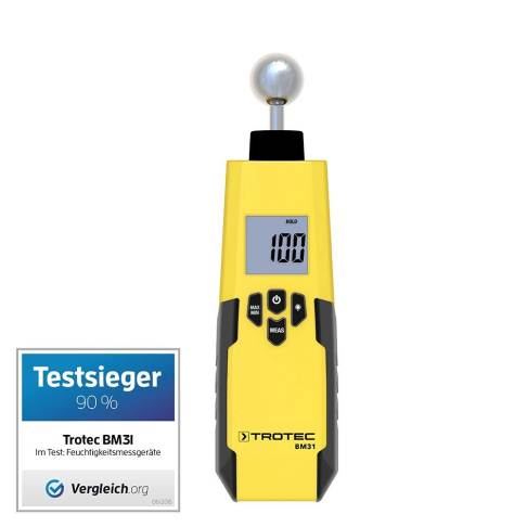

Quel misuratore si trova anche su
Amazon
 dove costa un po' di più ma arriva in pochissimi giorni e si ha garanzia e diritto al reso.
Un altro misuratore da valutare bene è
questo
della Trotec
