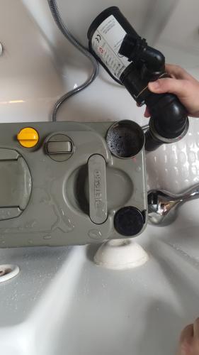

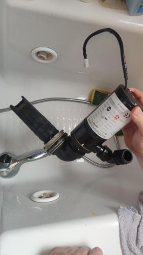

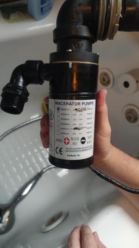

Buongiorno a tutti, spero qualcuno mi possa aiutare. Ho acquistato un nuovo camper, un mobilvetta s11, tutto perfetto tranne che per il discorso maceratore. E' installato il maceratore che vedete in foto che, per quanto riguarda i liquidi, funziona egregiamente e, inizialmente quando la cassetta è semivuota, aspira e tritura anche i solidi. Appena inizia a riempirsi vedo che i liquidi continua ad aspirarli mentre si depositano i solidi riempendo la cassetta in poco tempo. Il tubo di aspirazione del maceratore arriva quasi al fondo della cassetta ma è stata fatta un'apertura laterale per permettere l'aspirazione. Secondo voi il sistema è valido ? Quali accorgimenti potrei adottare per risolvere il problema ?
1- riducendo il tubo (ma in questo caso il maceratore ce la farebbe ad aspirare ?
2 - mattendo una curva al tubo in modo da arrivare quasi al centro della cassetta ?
3- il maceratore è troppo debole e non ce la fa ad aspirare e triturare i solidi ?
Grazie a chi saprà darmi qualche indicazione.
i liquidi, funziona egregiamente e, inizialmente quando la cassetta è semivuota, aspira e tritura anche i solidi. Appena inizia a riempirsi vedo che i liquidi continua ad aspirarli mentre si depositano i solidi riempendo la cassetta in poco tempo. Il tubo di aspirazione del maceratore arriva quasi al fondo della cassetta ma è stata fatta un'apertura laterale per permettere l'aspirazione. Secondo voi il sistema è valido ? Quali accorgimenti potrei adottare per risolvere il problema ?  1- riducendo il tubo (ma in questo caso il maceratore ce la farebbe ad aspirare ? 2 - mattendo una curva al tubo in modo da arrivare quasi al centro della cassetta ? 3- il maceratore è troppo debole e non ce la fa ad aspirare e triturare i solidi ? Grazie a chi saprà darmi qualche indicazione.  Buona domenica a tutti. Giuseppe
Io sul mio camper ho installato lo stesso sistema. Il sistema è valido con qualche limite.
Ridurre il tubo o la curva non serve a nulla. Il maceratore non è debole, ed aspira senza problemi penso.
Il limite di questo sistema è che si limita ad aspirare il liquidi (o eventuali piccoli solidi), infatti il finale del pescante è fatto in modo da escludere i solidi, che se entrassero intaserebbero il tubo, non permettendo piu' ai liquidi di passare.
Quello che mi sembra strano è che la cassetta si riempa subito di solidi. Infatti con il movimento i solidi dovrebbero disgregarsi ed essere poi aspirati dal maceratore.
Quello che faccio io periodicamente è di riempire la cassetta con acqua e svuotarla poi con il maceratore, in modo da aiutarla a svuotarsi del tutto.

Io sul mio camper ho installato lo stesso sistema. Il sistema è valido con qualche limite. Ridurre il tubo o la curva non serve a nulla. Il maceratore non è debole, ed aspira senza problemi penso. Il limite di questo sistema
è che si limita ad aspirare il liquidi (o eventuali piccoli solidi), infatti il finale del pescante è fatto in modo da escludere i solidi, che se entrassero intaserebbero il tubo, non permettendo piu' ai liquidi di passare. Quello che mi sembra strano è che la cassetta si riempa subito di solidi. Infatti con il movimento i solidi dovrebbero disgregarsi ed essere poi aspirati dal maceratore. Quello che faccio io periodicamente è di riempire la cassetta con acqua e svuotarla poi con il maceratore, in modo da aiutarla a svuotarsi del tutto.
Ah ecco, quindi non è un problema di pescaggio, il problema è proprio il maceratore. Scusami se approfitto ma secondo te, cambiando il maceratore, risolverei il problema oppure sono tutti uguali?  Altri sistemi di macerazione evitano questo problema ? (Tipo il maceratore interno alla cassetta)
Per me hai solo un problema sul tubo che va dentro la cassetta...oggi ho fatto manutenzione ordinaria al mio e ti posto una foto del mio clean  evoluzion fatta per te,,,,,,,macera.jpg

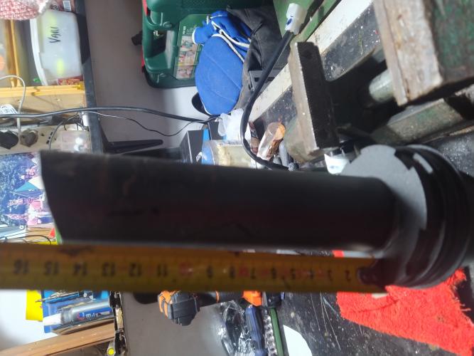

qualche dubbio sulla macerazione prova a mettere una pastiglia o un po di liquido blu se non vuoi intervenire sul tubo di aspirazione....(secondo me taglierei obliquamente il tubo stesso come la mia foto perche' il problema sta proprio la')....facci sapere come risolvi...buona giornata....ciao
Da questa risposta mi verrebbe da dire che se tagli obliquo, o a fetta di salame, che si voglia dire, di fare questa parte rivolta verso l'interno cassetta , perché se verso le pareti fa po4i fatica a passare il solido.
@323232. Verifica la tua parte tagliata dov'è posizionata, dalla foto sembra sia verso la parete corta della larghezza se non erro, una volta che il naceratore viene bliccato sulla cassetta.

Anch'io ho il terminale del tubo "clean evolution", esattamente come quello in foto di morodive.
Il maceratore macera eccome, ma c'è un problema di dimensioni: immeginate un pezzo, aspirato dal tubo. Se entra in lungo nel tubo viene macerato senza problemi, ma se per motivi di posizione non entra, rimane sul fondo della cassetta in attesa di disgregarsi in pezzi piu' piccoli che possano entrare nel tubo. A questo aggiungete altri pezzi, la carta igienica, ecc. C'è un problema di "competizione" per entrare nel tubo.
Quindi i liquidi vengono aspirati velocemente senza problemi, ma i solidi, soprattutto se rimangono senza liquidi, potrebbero non essere aspirati. Per questo bisogna abbondare con i liquidi...

Grazie a tutti, mi pare di capire quindi, a meno che non abbondi con l'acqua (ma a questo punto secondo me viene meno il senso del maceratore perché andrei a riempire velocemente il serbatoio di raccolta di acqua immessa
per macerare i residui solidi) oppure disgreghi tutto con molto liquido thetford, con il maceratore sono più i contro che i pro. Oppure ci sono altre tipologie di maceratori che bypassano questi problemi ? Se lo monto internamente alla cassetta in modo da evitare il passaggio nel tubo prima della macinazione, risolverei ?
Io prima di tutto proverei a tagliare il tubo obliquamente e poi vedo se risolvo il problema....
