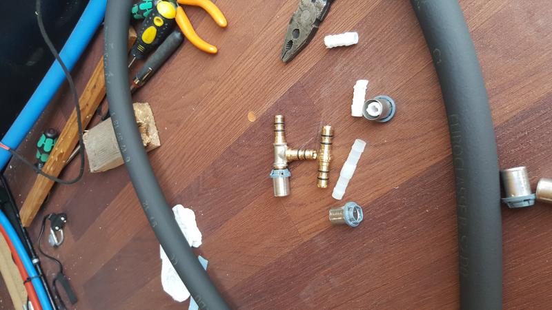

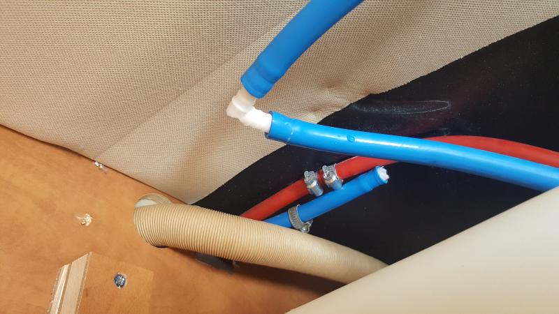

Ciao a tutti brutta sorpresa, perdita acqua da dietro serbatoio acque bianche un T in plastica con micro crepa.. 20210428_093428.jpgLavoraccio.

 Era meglio postare in " cellula"
Non mi sembra una micro crepa, a me sembra una rottura bella e buona.
Puoi cambiare la T, ma dovrai tagliare i tubi, o, sempre tagliando i tubi, mettere una T ad innesto rapido (jhonn guest) 0-b91af3d1-600-Raccordo-Rapido-John-Guest-Raccodo-A-T-8Mm.jpg

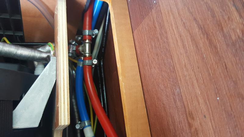

Ciao, hai ragione mi sono  sbagliato ho visto dopo ..Era una micro perdita e durava da un paio di mesi. Il tubo lo spezzato io per   fare vedere il posto. A chi interessa si notava gocciolare vicino alla porta scorrevole e alle prime volte credevo fosse il frigo. La sostituzione l'ho fatta con questi in metallo e ho sostituito anche le connessioni sotto la Truma. Un saluto.20210428_102101.jpg20210428_085901.jpg

Ciao, si sono T idraulici usati in edilizia per impianti H20 con graffatura del tubo. Si adattano perfettamente alla tubazione originale e sono a mio parere Moltoooo più sicuri di  qualsiasi raccordo in plastica. Visto il posto che sono installati è meglio dormire tranquilli....Un saluto.

Ciao Bruno, sono contento che la pensi come me. Ho faticato a trovare il raccordo che si adatti perfettamente e sia adatto all'acqua potabile. Il punto debole di questi impianti montati su fascia alta sono proprio le connessioni in plastica e come hai visto non ho esitato a sostituirle anche sotto la Truma sia fredda che calda e visto lo spazio ristretto ho benedetto che ci siano semplici fascette da stringere.
