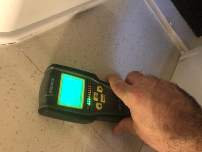

ci spero tantissimo in effetti, comunque l' igrometro lo avevo preso, proprio per quello ogni tanto controllavo qua e la.

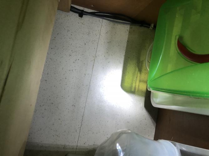

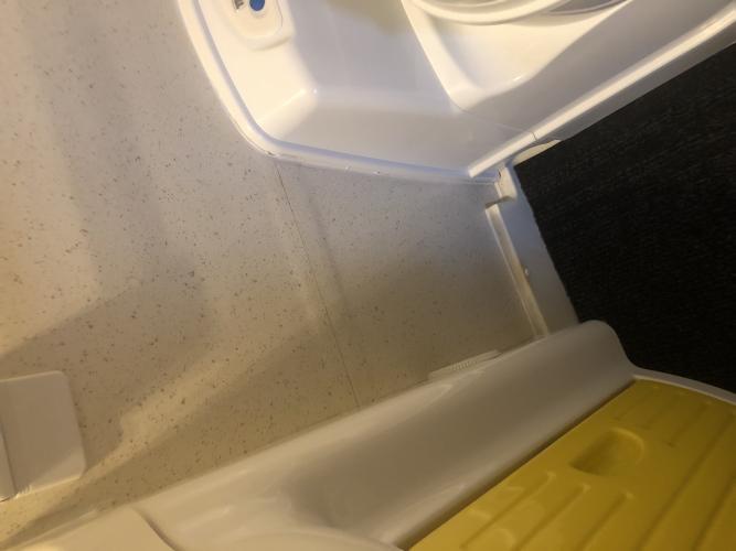

purtroppo non ho quelle del retro da dove si vede l' acqua uscire, quelle dell' interno le metto qui.
IMG_1732.JPGIMG_1733.JPGIMG_1734.JPG.
rispettivamente bagno e sotto la cucina

purtroppo non ho quelle del retro da dove si vede l' acqua uscire, quelle dell' interno le metto qui. . rispettivamente bagno e sotto la cucina
per caso, nel bagno, no hai la doccia separata?
dalla foto sembrerebbe più un problema di infiltrazione dall'interno
l'acqua della doccia che va a finire su quella giunta tra i due pannelli del rivestimento, li fa gonfiare
mi era già capitato su un camper del gruppo sea, lo stesso inconveniente

ridicolo giunture di pannelli in zona doccia , se fossero accavallate ( orrende )in modo che l'acqua continui a scendere potrebbe essere ma dovrebbe essere sfinata x porsi sopra e ridurre al massimo l'estetica . concordo su venditore che ha subito senza indecisioni di provvedere al ripristino . se fossi nei tuoi panni gli chiederei un lavoro CERTOSINO pagando un extra x avere un lavoro DEFINITIVO , che se eseguito a regola d'arte sarai a posto x anni .

per caso, nel bagno, no hai la doccia separata? dalla foto sembrerebbe più un problema di infiltrazione dall'interno l'acqua della doccia che va a finire su quella giunta tra i due pannelli del rivestimento, li fa gonfiare mi era già capitato su un camper del gruppo sea, lo stesso inconveniente
lo escludo perché i serbatoi erano vuoti e lo stesso valeva per le tubature, l' aumento di umidità si è visto dopo il periodo di pioggie.

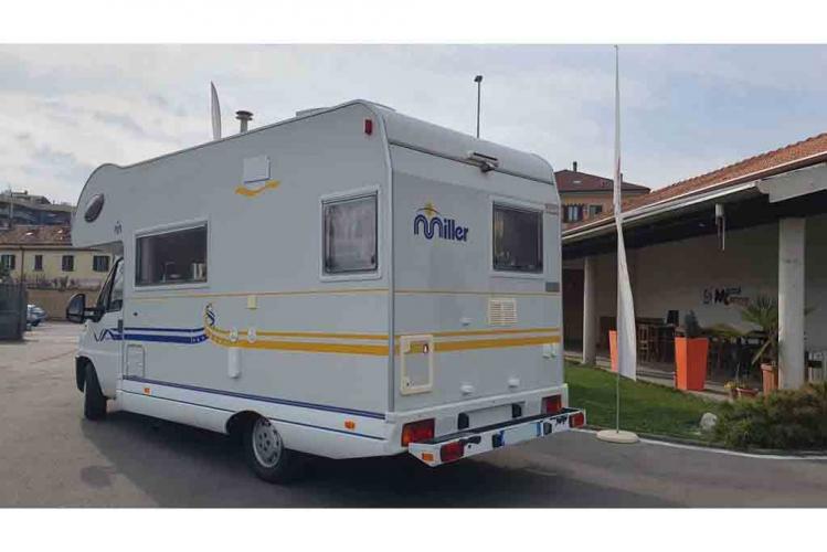

Arieccomi, ancora pare che non sia stato preso in carico per una riparazione, camper fermo da un mese, ovviamente le ferie programmate per il 15 giugno non si faranno sul camper.
In quella settimana dovrebbe rifare le siliconature un' altra azienda (a patto che il camper sia disponibile) ma sull' infiltrazione mi ha fatto preoccupare, sia per i costi che per le tempistiche (non ha visto il danno ma a suo dire difficilmente una asciugatura sarà risolutiva), temo quindi che il lavoro venga fatto in economia, alla fine a malincuore ho mandato una PEC nella speranza di un intervento in tempi brevi e ben fatto, anche perché tra un mesetto scade la garanzia.
L'ultima ipotesi che mi è stata fatta è che da un primo controllo l'infiltrazione dovrebbe provenire dall' oblo' della cucina, per chi volesse vedere com'è fatto vi posto una foto trovata online:
l20230307_151735.jpgla linea gialla in alto segnala la sovrapposizione delle 2 lamiere, l' acqua usciva da li all' esterno, inoltre si vedono gli attacchi del portabici, in corrispondenza del travetto superiore c'è il rigonfiamento interno.

Arieccomi, ancora pare che non sia stato preso in carico per una riparazione, camper fermo da un mese, ovviamente le ferie programmate per il 15 giugno non si faranno sul camper. In quella settimana dovrebbe rifare le siliconature
un' altra azienda (a patto che il camper sia disponibile) ma sull' infiltrazione mi ha fatto preoccupare, sia per i costi che per le tempistiche (non ha visto il danno ma a suo dire difficilmente una asciugatura sarà risolutiva), temo quindi che il lavoro venga fatto in economia, alla fine a malincuore ho mandato una PEC nella speranza di un intervento in tempi brevi e ben fatto, anche perché tra un mesetto scade la garanzia. L'ultima ipotesi che mi è stata fatta è che da un primo controllo l'infiltrazione dovrebbe provenire dall' oblo' della cucina, per chi volesse vedere com'è fatto vi posto una foto trovata online: lla linea gialla in alto segnala la sovrapposizione delle 2 lamiere, l' acqua usciva da li all' esterno, inoltre si vedono gli attacchi del portabici, in corrispondenza del travetto superiore c'è il rigonfiamento interno.  Per una panoramica interna rimando a uno simile trovato in rete dove ci sono altre foto: Vi tengo aggiornati, se non altro per chi legge e si trova in una situazione simile.
Quell’alone sotto la scritta Miller cosa è?
