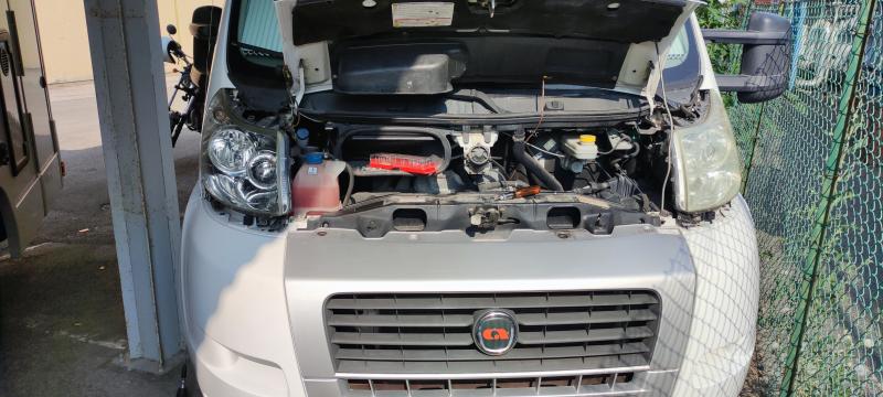

Sto ormai lottando da tempo contro l'ingiallimento dei fari del Ducato X250.
3 anni fa li ho fatto rigenerare, ma dopo 2 anni erano gialli e opachi come prima.
Allora mi metto al lavoro con il trapano e il tampone e con il polish li riporto perfettamente lucidi e trasparenti.
L'effetto pero' dura poco. Un'estate al sole e siamo di nuovo con i fari gialli.
Sapete se esistono dei trattamenti per impedire l'ingiallimento o rallentarlo perche' dopo la lucidatura tornano perfetti ma il sole e' implacabile. qui in foto il faro sinistro dopo lucidatura con polish, il descro ancora da fare.1749452521380.jpg

Ho realizzato una copertura dei fari artigianale e applicato uno coating in nanotecnologia che dovrebbe proteggere il fanale dall'ingiallimento. Ho poi sostituito le luci di posizione e anabbaglianti con lampadine LED di buona qualita' , il miglioramento luminoso e' stato davvero notevole, nonostante il fascio non sia fastidioso per gli altri veicoli.
Il sole e' comunque il peggior nemico dei camper.
