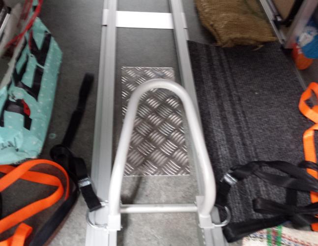

Io ho lo Speedy System e ti dico che non è necessario mettere un gran foglio di mandorlato perchè la ruota anteriore dello scooter non appoggia sul pavimento ma sul portamoto stesso, mentre invece per la ruota posteriore io ho messo un pezzo di mandorlato di 150 mm. di largh. per 350 mm. di lunghezza di spessore 2 mm.
Così facendo no ho appesantito il gavone.
Una foto che mostra l'anteriore dello scooter appoggiato allo speedy system e non al pavimento.
In questa foto si vede lo spezzone di mandorlato posto dove si appoggia la ruota posteriore dello scooter, tenuto fermo con 4 viti a testa svasata.mandorlato(1).JPG
PS. Lo Speedy System è un gran furbata. In un niente lo monti e se per caso lo vuoi togliere svitando 2 bulloni lo togli.
io ho messo un pezzo di mandorlato di 150 mm. di largh. per 350 mm. di lunghezza di spessore 2 mm. Così facendo no ho appesantito il gavone. Una foto che mostra l'anteriore dello scooter appoggiato allo speedy system e non al pavimento. In questa foto si vede lo spezzone di mandorlato posto dove si appoggia la ruota posteriore dello scooter, tenuto fermo con 4 viti a testa svasata. PS. Lo Speedy System è un gran furbata. In un niente lo monti e se per caso lo vuoi togliere svitando 2 bulloni lo togli.
Mi sembra una buona semplificazione.
Penso di fare anche io così.

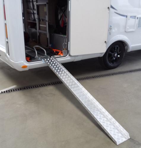

Quello è il pavimento originale del mio camper, Pilote P746GJ e di tutti gli altri Pilote.
Nel post precedente non ho scritto che naturalmente ti ci vuole anche una rampa per caricare lo scooter.Rampa(1).JPG

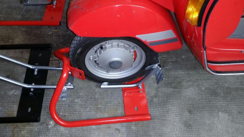

io per bloccare la moto ho questi , rosso ruote piccole , nero ruote grandi , appena entra la ruota si blocca tutto , ho fissato il supporto su un pannello multistrato da muratori

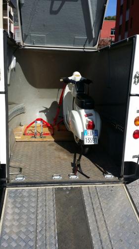

18/10/2009 6785
Inserito il 06/02/2018 alle: 20:59:47
qui si vede come lo ho fissato , il pannello è solamente appoggiato sul rimorchio , posso toglierlo in cinque minuti , la vespa per ribaltarsi si deve ribaltare anche il pannello

di strada ne ho fatta tanta , non ne ho mai persa una , ci sono delle cinghie apposite per manubri , con moschettoni chiusi , anche se si allenta per una buca non si sgancia e non viene sollecirato il manubrio
si intravede sulla vespa bianca , quelle anteriori tengono dritta e in avanti , le due cinghie dietro la tirano indietro , in questo modo ha un fissaggio un po elastico , nelle buche profonde lavorano le sospensioni della vespa e il pavimento del carrello non riceve colpi
