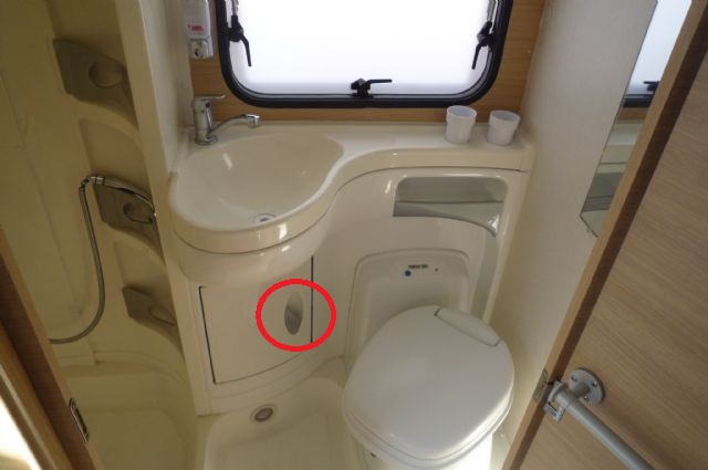

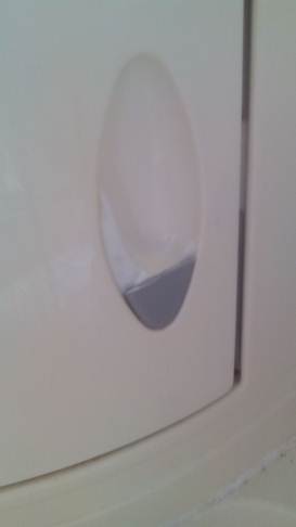

Sul nostro camper Roller Team, a mia figlia è rimasta in mano metà della maniglietta per aprire il mobiletto del bagno sotto al lavandino, ovviamente maniglietta in plastica.
Com'era:
Com'è adesso:
Visto che l'acquisto dello sportellino RollerTeam di ricambio è fuori discussione, cosa mi consigliate di fare?

Dici? Lo spessore della maniglietta è intorno al 5mm, la parte sopra è quella dove si applica la trazione per aprire l'armadio, dici che un collante reggerebbe?

uno studiato appositamente per quel materiale si, magari irrobustendolo dalla parte interna con un lamierino o qualcosa del genere.

Concodo che le colle fanno quello che possono. Se riesci a smontare la parte rimasta sulla porta puoi cercare di saldare le due parti con un saldatore a stagno. Io l'ho fatto e vedo che tiene meglio di una colla 3M specifica per plastic che ho usato.
Poi puoi rinforzare incollando o della fibra di vetro e lamiera di alluminio.

Vediamo se riesco a smontare il pezzetto rimasto, stasera guardo, anche se penso sia annegato nella plastica e non sarà facile a meno di romperlo.

Beh, quella di smontare la parte rimasta attaccata, è sicuramente la prima cosa da fare.
Io non conosco le dimensioni dell'incavo, ma potresti provare a cercare una maniglietta a conchiglia (o a semicerchio) di dimensioni adeguate, da affiancare all'incavo e da fissare con del silicone o con un paio di viti.

Mi è successa la stessa cosa, anzi, si è rotta anche una maniglia del mobiletto posto sopra il lavandino. I ricambi me li ha forniti un rivenditore (se ben ricordo costavano sui 10 euro. Una devo ancora cambiarla perchè non son riuscito a togliere completamente quella rotta, anche perchè gli spessori delle anti e sono esigui. Accetto consigli sulla colla da usare per attaccarli.

Ma come si toglie la vecchia? Pensavo avesse una vite passante ma è annegata nella plastica... non vorrei spaccare tutto.
