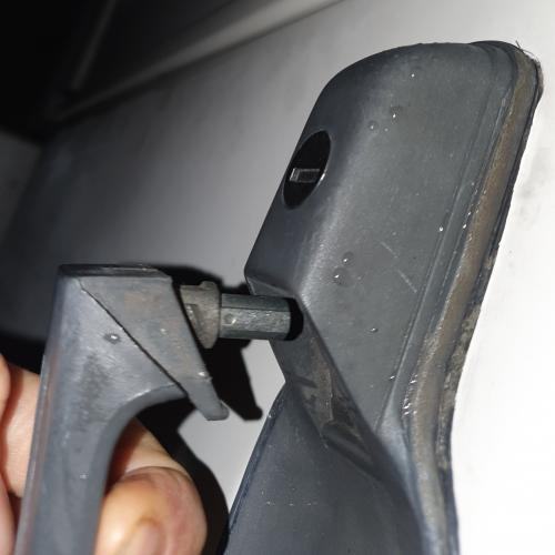

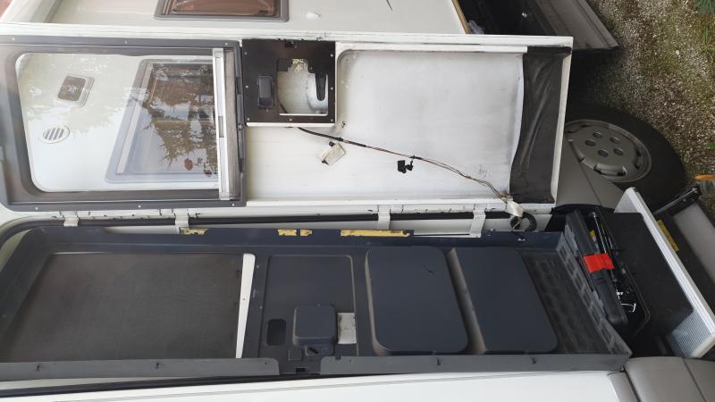

Grazie a tutti per l'aiuto, ho sistemato in circa 2 orette di lavoro, messa una nuova vite e adesso tutto ok, ho pure approfittato per pulire e ingrassareIMG-20191029-WA0006.jpegIMG-20191029-WA0004.jpeg

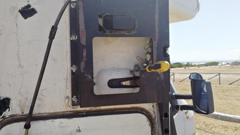

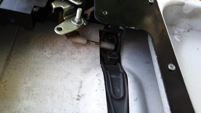

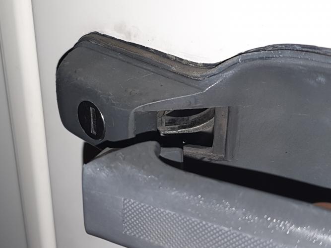

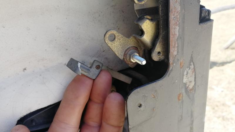

Ciao a tutti, mi sono registrato ora. Mi inserisco nella discussione in quanto ho anch'io un problema alla porta del mio Ecovip 5L del 1996 con meccanica Ducato 2.5 TDI. La chiusura della mia porta/cellula e simile a quella della foto ma con una staffa di zama in più. Rompendosi questa resta impossibile aprire/chiudere la porta dall'esterno. Non sono riuscito a trovare il pezzo rotto e a quanto pare non esiste più la serratura di ricambio. Avendo il disegno o la foto del pezzo integro potrei provare a rifarlo (ho una fresetta CNC che fa miracoli). Sarebbe bellissimo andare in ferie con la porta sistemata senza dover sempre passare dalla cabina. Grazie a voi, spero proprio di riusirci.
Grazie, Domenico

della foto ma con una staffa di zama in più. Rompendosi questa resta impossibile aprire/chiudere la porta dall'esterno. Non sono riuscito a trovare il pezzo rotto e a quanto pare non esiste più la serratura di ricambio. Avendo il disegno o la foto del pezzo integro potrei provare a rifarlo (ho una fresetta CNC che fa miracoli). Sarebbe bellissimo andare in ferie con la porta sistemata senza dover sempre passare dalla cabina. Grazie a voi, spero proprio di riusirci. Grazie, Domenico

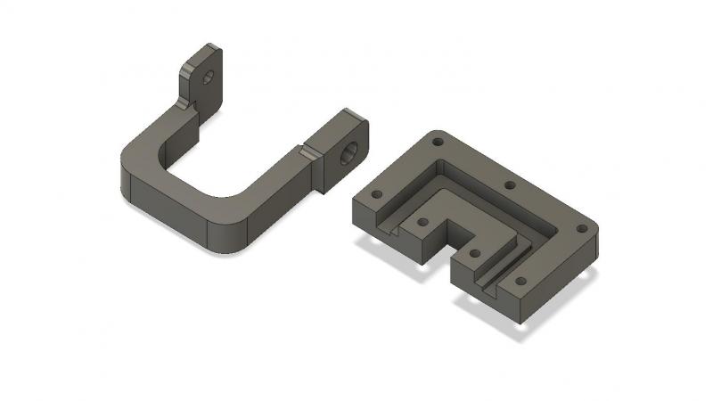

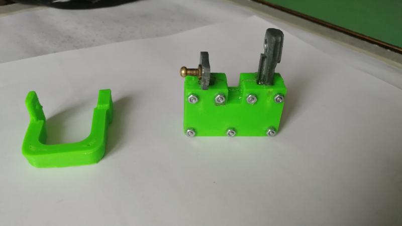

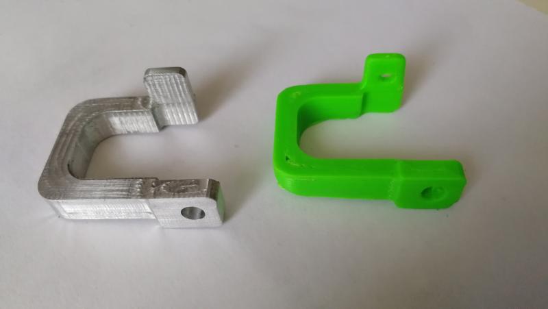

Purtroppo il pezzo è fuori produzione e irreperibile. Io mi sono disegnato il pezzo con Fusion360 e me lo sono stampato con la stampante 3D in ABS ma non provo neanche a montarlo perchè troppo fragile. Ho pure stampato una specie di guscio dove ho affogato il pezzo con la bicomponente ma devo ancora montarlo (penso dovrebbe andare). In alternativa si potrebbe farsi stampare il pezzo sempre in stampa 3D alluminio o acciaio inox a circa 110€, vedi qui:
https://onsite.materialise.com/...
Io, se quello fatto non va, me lo faccio in alluminio con la fresa CNC, i file in STL o DXF posso renderli disponibili ma non so come fare.

Oggi ho rimontato il pezzo con il guscio, ci sta giusto giusto anche se ho dovuto spessorare con una rondella perchè toccava leggermente da una parte. Funziona tutto benissimo, anche meglio di prima.

Ciao Paolo, vedo che dialoghiamo a distanza di anni. Non so se hai poi risolto con la porta, io mi sono poi fatto il pezzo in allumunio. Anch'io pensavo di averlo perso, invece era avvitato dietro la serratura e me ne sono accorto quando ho svitato il dado. Sul pezzo si vedono un po' di vibrazioni dovute ad una fresa vecchia, comunque funziona alla grande. Se posso ancora essere di aiuto, fatti sentire.

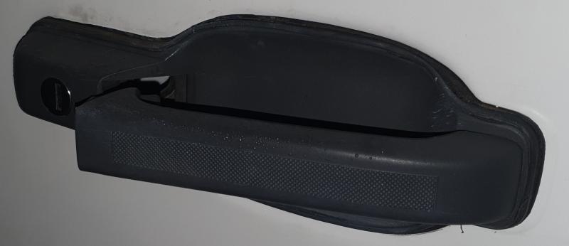

Salve qualcuno mi sa dire come si smonta questa maniglia? Screenshot_20251112_105431_com_whatsapp_MediaViewActivity.jpg
