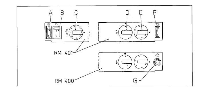

Se ben ricordo, quella manopola regola la fiamma tramite un termostato, non direttamente. Quindi agendo su di essa, non vedrai mai una reazione istantanea della fiamma.
Se posti una foto del pannellino comandi, indicando la manopola in questione, posso verificare con più esattezza la questione.
Potrebbe essere questo?

Se ben ricordo, quella manopola regola la fiamma tramite un termostato, non direttamente. Quindi agendo su di essa, non vedrai mai una reazione istantanea della fiamma. Se posti una foto del pannellino comandi, indicando la manopola in questione, posso verificare con più esattezza la questione. Potrebbe essere questo?
Grazie, ora sono su un altro camper ma lo schema è quello, precisamente l rm 400 con accensione manuale ... Sicuro che ha un termostato? A me dal manuale il termostato risulta solo sulla manopola 220...mentre a 12v funziona continuativamente, e a gas a seconda di come giri la manopola... Almeno sull electrolux piccolo che ho sull Adria è così... E questo grande mi pare uguale...
L unica differenza é che il piccolo va da 1 a 3 a scatti, e il grande da 1 a 5 senza scatti...
Comunque fino al 2 resta al minimo, poi sopra il 2passa immediatamente al massimo...
