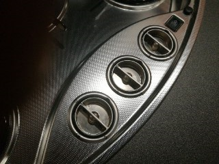

Sto cercando in tutti i modi di togliere le manopole del piano cottura della DOMETIC al fine di rimuovere la sporcizia che inevitabilmente ci finisce dentro.   Qualcuno di voi riesce a darmi una mano?    Grazie

A vederle sembra che siano infilate a pressione... se fosse così si dovrebbero togliere tirando verso l'alto... immagino che ci avrai provato ma non viene nulla e per paura di romperle hai rinunciato... magari bisogna tirare un bel po' ma non essendo sicuro non ti posso dare nessun consiglio... giusto qualcuno che ce l'ha uguali e le ha già smontate...

Se non riesci a tirarle via, io - finchè non ti danno problemi - le lascerei lì dove sono !
Al limite, puoi provare a tirar via un po' di sporco con uno stuzzicadenti o qualcos'altro di sottile da infilare negli interstizi.

manopole incassate tipo quelle sono sempre acchiappasporcizia e di peggio non potevano ideare , si tolgono sfilandole verso l'alto ma devi fare presa con due mani e quattro dita poi tirare deciso , se non riesci dovrai provare facendo leva con due piccoli giravite da infilare lell'interstizio uno opposto all'altro , fai attenzione a non perdere la molletta di fermo che rimarrà all'interno del perno manopola
