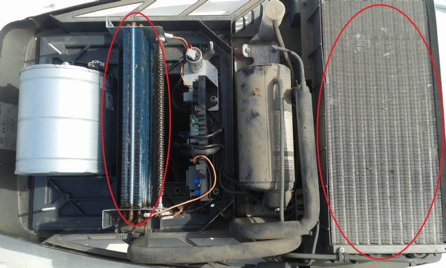

Intendo la pulizia dei filtri e batteria evaporante e batteria condensante come previsto da libretto di manutenzione ordinaria dometic

ciao, io i filtri li tolgo li spazzolo e li passo sotto la fontana con acqua corrente, li asciugo bene e li rimonto.
la batteria evaporante e la batteria condensante non mi sogno di toccarle.
Un anno fà dovetti smontare tutto per un problema alla scheda e ne approfittai per una pulizia completa e ricordo che ho
tirato la polvere con l'aspirapolvere. al massimo appena potrò gli faro una soffiata con il compressore.
nella foto si vedono le due batterie che dici tu.
Pasquale.

per quel poco che funziona un condi per autocaravan se il filtri li tieni ben manutenzionati - puliti e all'occorrenza sostituiti non serve intervenire sul condensatore ed evaporatore se non dopo parecchio tempo di funzionamento
, comunque il primo che richiede una pulizia è il condensatore mentre la pulizia dell'evaporatore è più rara  , è giusto farlo manutenzionare ma non farti infinocchiare  mario

Ogni stagione invernale/estiva/invernale mi limito a pulire i filtri interni alla cellula , basta e avanza ed io il camper e il clima lo utilizzo molto
Lo scorso anno ho dovuto togliere il coperchio superiore per un guasto ( era il condensatore fortunatamente ) ed era tutto in ordine , non c è stato alcun bisogno della classica " soffiata "

se soffi con il compressore stai attento alle alette del radiatore che si piegano con facilità, e poi sono guai, e soldi, meglio l'aspiratore.

se soffi con il compressore stai attento alle alette del radiatore che si piegano con facilità, e poi sono guai, e soldi, meglio l'aspiratore. camperlento
Grazie, con quel tipo di alette già ci ho avuto a che fare. staro attento....
