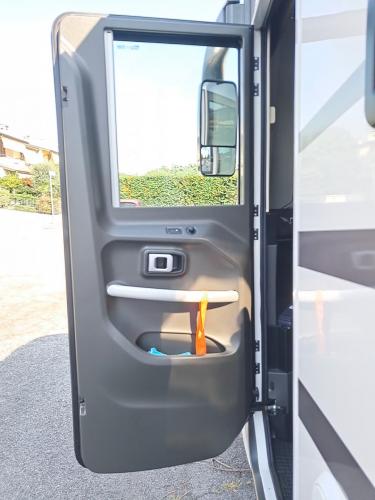

VideoCapture_20230910-160837(1).jpgCiao a tutta la comunità,
per caso a qualcuno di voi ha dovuto smontare il pannello termoformato della porta lato guida di Elnagh/Mobilvetta del modello di cui allego foto? Si è staccato il perno/leva di apertura dall'interno e devo ripararlo. Il carrozziere a cui mi sono rivolto, non essendo pratico non si prende l'incarico per ripararla.

Ciao Dante, sicuramente una vite all'interno della maniglia di apertura e forse potresti risolvere anche da lì togliendo la cornice della maniglia stessa, altrimenti prosegui con il maniglione se ai lati ha dei copriviti, non riesco a vederlo dalla foto, a seguire potrebbero esserci delle viti nella tasca portaoggetti, ed infine sotto la guarnizione perimetrale ci sono dei perni in plastica da estrarre.
Se i perni hanno un cerchietto al centro lo devi premere verso l'interno di un paio di millimetri e poi estrarre il tutto.
L'ho fatto 3/4 anni fa e non ricordo bene ma le possibilità sono queste e se lo fai flettere un po' capisci dove è fermato.

Oggi con l'aiuto di un amico ho eseguito la riparazione.
Se qualcuno della comunità avrà bisogno di istruzioni, sono a disposizione.
Preciso che la porta lato interno in termoplastico è ancorata alla parte esterna con solo 1 vite nel gruppo maniglia e da 6 rivetti posti 3 in alto e 3 in basso.
Nulla era rotto, solo che le 3 viti M3 usate per ancorare il meccanismo di leva della chiusura/apertura interna erano tutte cadute inspiegabilmente (almeno per me).
Se volete precise istruzioni ve le invio o mezzo mail o su WhatsApp.
