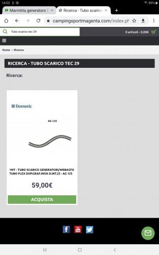

Prova a vedere i prezzi di campingspotmagenta.

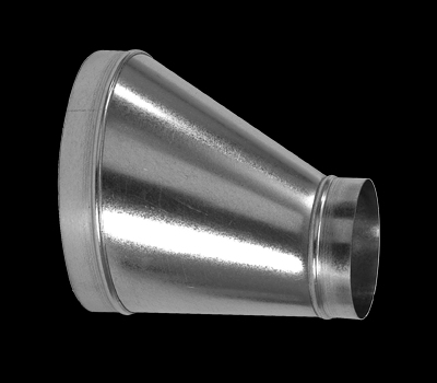

con tubo scarico inserito all'inizio in un cono aperto
immagine(2793).png che lavora come una cappa
(è un sistema in uso per gli scarichi del bruciatore delle idropulitrici)

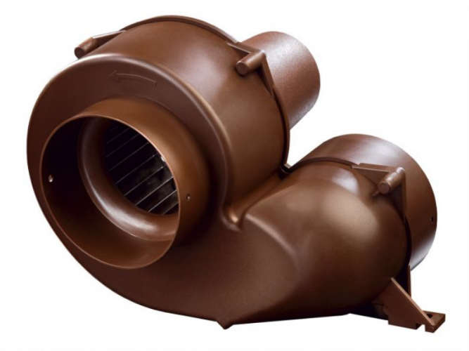

e alla fine ,in coda al camper installerei un ventilatore di
tiraggio che sopporti la temperatura e che non interferisca
con la carburazione , in quanto in aspirazione dal cono
entra sia lo scarico che aria fredda .

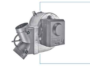

Questo della Truma sopportando le temperature elevate della
vecchia stufa 5000 potrebbe essere quello giusto.
Bellino anche questo ...
Oppure quello grande , ma forse esagerato.

Questo è quello di campingsportmagenta come ti avevo suggerito
Altrimenti prendi il tuo vecchio tubo flessibile lo dividi in due e lo allunghi interponendo in mezzo un tubo di diametro esterno uguale al diametro interno del tuo tubo flessibile, il tubo lo puoi trovare da un fabbro magari da un bricomen, il tubo deve essere rigorosamente inox ciao.

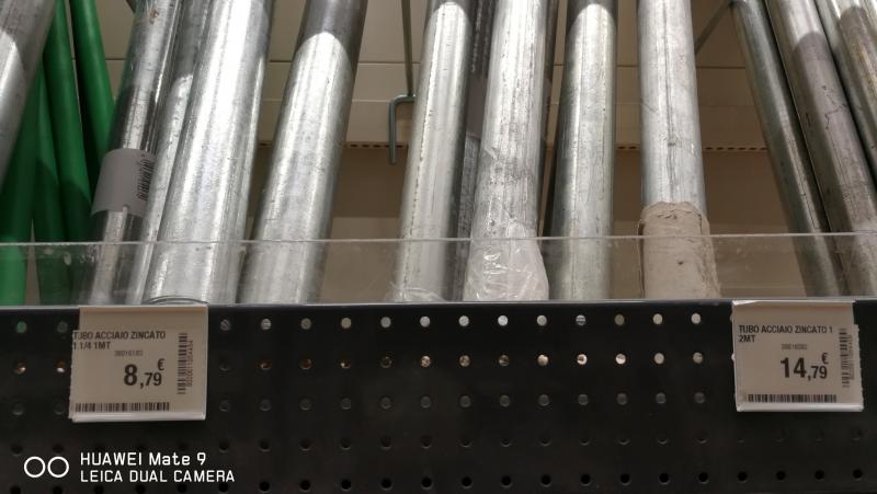

Prima di partire con lavori ed acquisti
fai una prova di funzionamento .
Colleghi un tubo lungo quanto pensi serva
(anche un tubo zincato dell'acqua sanitaria)
al generatore e provi ad avviarlo sia con il
tubo che senza e VALUTI la differenza e le
eventuali anomalie e riscaldamento del motore
nelle due occasioni-
Se pensi sia tutto funzionale aggiungi un 20%
di attrito che il tubo corrugato potrebbe avere
e incominci il lavoro definitivo.

Invece stasera sono andato al Leroy Merlin e dai consigli di Franco ho guardato dei tubi come vi invio in foto e a parte il peso che però non influiscono molto sul mezzo. Tra l'altro questi tubi ho visto che hanno anche dei raccordi e delle curve che permetterebbero di arrivare in coda credo e sottolineo credo senza problemi e soprattutto con costi decisamente inferiori. Unico piccolo dubbio se questi tubi sopportano temperature alte dovute ai gas di scarico. Aspetto pareri.Tubi%20acciaio%20zincato.jpg
