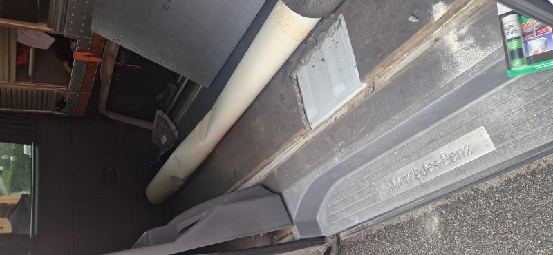

Salve a tutti, Il mio piccolo furgonato ha una pavimentazione con una base costituita da una sorta di materassino in gomma con uno strato sottostante di materiale plastico sottile e in superficie qualcosa tipo PVC molto spesso per uno spessore di 3 cm totali. Per questioni di rapidità ho deciso di utilizzare la parte che normalmente si trova nel bagagliaio, in ottime condizioni, nella parte abitativa e ricostruire la parte posteriore con un rivestimento in PVC di colore simile e spessore di 3 mm che ho già acquistato. Il problema e cosa utilizzare per riprodurre il materassino in gomma sottostante. Avrei bisogno di una superficie di circa 130.
* 70 con uno spessore di 2,5-3 cm.
 ci vorrebbe un materiale non troppo morbido affinché in presenza di oggetti pesanti non si deformi troppo, Ma neppure troppo duro perché dovrebbe essere in grado di copiare i rilievi della scocca sottostanti. Questo aspetto potrebbe essere ovviato con un lavoro di fino con il quale vado a rimuovere parte del materiale in corrispondenza dei rilievi della scocca. Avete suggerimenti?

Ciao, alla fine le mattonelle di gomma si sono rivelate tutte pesantissime e scomode per i miei scopi, sono riuscito a risolvere con un materassino fonoassorbente da 2 cm simili all'imbottitura centrale del mio sandwich. anche se mi sto sorbettando lo sbattimento di tagliare le striscioline Per compensare i punti dove la scocca presenta dei rilievi.
