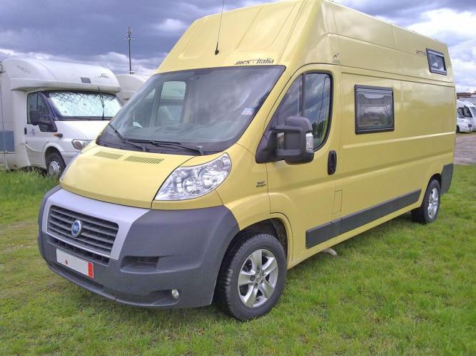

Tieni sempre presente il fattore peso.
Con la B si possono guidare mezzi fino a 35 quintali altrimenti si passa alle patenti di categoria C e mezzi di conseguenza..
Quello che chiedi come numero di posti e garage mi induce a pensare che stai per comprare un mezzo senza margini di peso utile a meno che non usi il "garage importante" per creare una voliera di colibrì.
Anni fa (circa nell'epoca dei mezzi che chiedi te) alcune case costruttrici avevano a catalogo dei mezzi con portata di 1 Kg soltanto, ma era scritto in caratteri piccolissimi e ben nascosto.
Se ti fermano per controllare il peso ( e lo fanno di sicuro in caso di sinistro ) non fare affidamento sui discorsi da bar circa tolleranze, arrotondamenti, clausole assicurative che lo prevedono ecc.. ecc...
Con un camper si gira tutta Europa e si deve essere tranquilli con tutte le normative che possiamo incontrare facendo vacanza in qualsiasi nazione.
In ultima analisi una pesa pubblica ti toglie il dubbio.
Prima di comprare un camper vai a pesarlo, potrebbero essere 10 euro ben spesi.
Tanto per capirsi...
Io con questo furgonato da soli 5,99 m di lunghezza viaggio a 34,9999999999 quintali di peso...
01Lato%2520guida%2520-%2520finestra%2520dinette%2520e%2520finestra%2520zona%2520notte%5B1%5D.jpg
