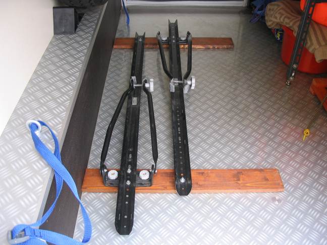

Ho provato a mandarti un messaggio privato ma non si riesce. Sarò io, un baco del forum, la tua casella mail piena, non saprei. Tempo fa hai descritto il modo con cui assicuri le biciclette all'interno del garage. Mettevi questa foto
Ti chiedo: come va questo sistema? Le bici si muovono? Anch'io sto valutando qualche soluzione e quella da te proposta mi sembra abbastanza snellasmiley ciao

Eccomi, le bici non si muovono ( sono portabici da tetto da auto) fissati su di una tavoletta di legno. Per sicurezza una volta bloccate le bici tramite la sua staffa, assicuro con 2 fasce (blu) il tutto ai golfari che si vedono.
Minima spesa, il portabici non è fissato al pavimento, quindi di facile rimozione, facilità di bloccaggio delle bici
e penso molto sicuro.
Ne ho un' altro uguale per trasportare fino a 4 bici.

​​​​​immagino non si muovano perché si controbilanciano, ragiono bene?

diciamo che le bici non si muovono neanche in marcia, visto che sul pavimento è posata un tappeto di gomma morbida, ma i carichi vanno sempre assicurati o fermati prima perché una frenata violenta le bici potrebbero ribaltarsi in avanti la seconda potrebbero spostarsi nel garage e urtare pareti o altri oggetti rovinando.
Per Gege01:
per mettere 4 bici ho fatto un un'altro portabici come quello in foto che metto o tolgo all occorrenza. Per le misure devi vedere le bici che tu devi mettere l importante che una sia all incontrario dell altra.

Ah ecco. Quindi mi confermi che il sistema è si stabile, ma comunque soggetto a eventuali spostamenti... Praticamente le bici conviene fissarle stabilmente...

si devi assicurarle come ti ha detto "vecchio"; nel tuo garage ci sono sicuramente dei golfatari, normalmente sono quattro posti negli angoli;  io lego una corda, gli faccio fare un giro "a morto" sul manubrio e metto in tiro portando la stessa corda sul golfataro opposto. Se hai delle cinghie a cricchetto è ancora più semplice. la corda o la cinghia deve essere in tiro da ambo le parti. Sul mio attuale camper, con il garage con altezza ridotta per via del letto nautico, riesco a farci stare solo due bici, rimuovo le ruote anteriori, senza utilizzate nessun portabici ed ancoro il manubrio in tale modalità, unica accortezza metto un assetta di legno dove poggiano le forcelle per non rovinare il pavimento...su è giù dal colle della Maddalena e a zonzo per la Provenza non si muovono
