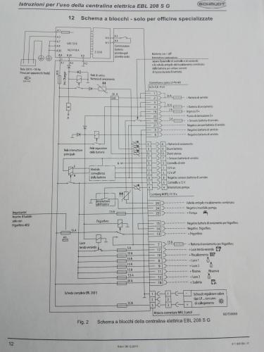

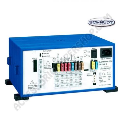

La ebl 208 S è ancora prodotta tant'è che è montata sul mio Adria del 2011.
 Se dovesse servire posso fornire una foto per il collegamento a colore dei fili,ho anche lo schema elettrico
Inserito il 08/03/2018 alle: 13:40:21
In risposta al messaggio di Nuvola2 del 08/03/2018 alle 11:29:06
La ebl 208 S è ancora prodotta tant'è che è montata sul mio Adria del 2011.  Se dovesse servire posso fornire una foto per il collegamento a colore dei fili,ho anche lo schema elettrico
Vero, ma chissà perchè hanno fatto sta cosa dei faston...mah.
http://accessoricampershop.com/...
Se servisse
qui c'è un manuale
, ma non penso serva a granchè, piuttosto bisognerà richiedere alla ADRIA uno schema dell impianto del mezzo con i colori dei cavi. Solitamente però le case non danno in giro gli schemi ma solo ai concessionari, e quindi penso che se non si trova per vie traverse bisognerà rivolgersi a un concessionario ADRIA per farsela montare.

Questa è la ebl208 s g, che è uguale ma cambia solo il chip del caricabatterie interno, con adeguamento per le agm... se serve una foto dei fili per i colori, fischia.

Inserito il 08/03/2018 alle: 18:07:01
È lo stesso schema che ho anch'io della 208S.
@Tommaso,
solo x conoscenza di tutti,i camper Adria vengono venduti con una cartellina contenente tutta la documentazione tecnica del mezzo tra cui gli schemi elettrici.

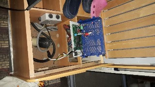

Inserito il 08/03/2018 alle: 20:16:01
Screenshot_20180308-131840-800x450-320x180.pngIMG-20180306-WA0018-800x450-320x180.jpeg
in questi giorni sto tentando
di riparare  la mia.
non caricava più a 220
