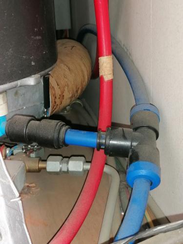

Ciao Dash, ho risolto il problema della valvola della truma combi, ho sostituito un attacco rapido john guest e ho ancora una piccola perdita in un vecchio raccordo a T che  metterò in foto. Non capisco come smontarlo senza dover tagliare il rubo che poi mi rimane corto. GrazieIMG_20240113_112812.jpg
