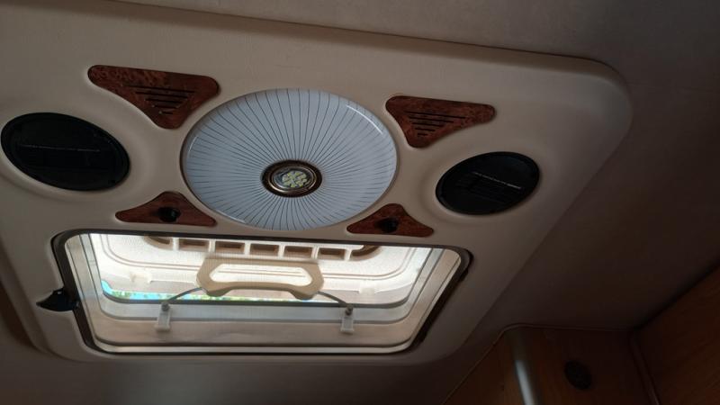

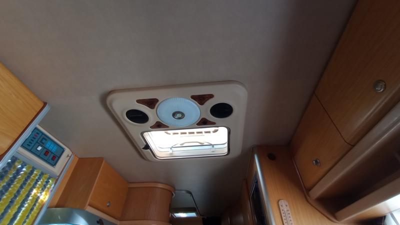

Si parla di Laika EV 6 del 1998, mi si sono rotte due cose, e dopo 28 anni, poverino, ci stanno pure, la prima penso un relè, non si accende più la luce centrale che è comandata da due interruttori, è montato dentro la plafoniera grossa, questa
come si smonta? non vedo viti da nessuna parte.

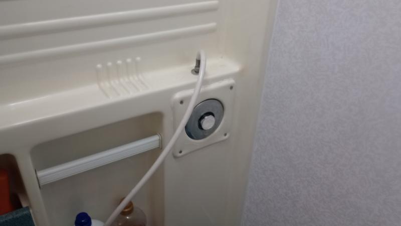

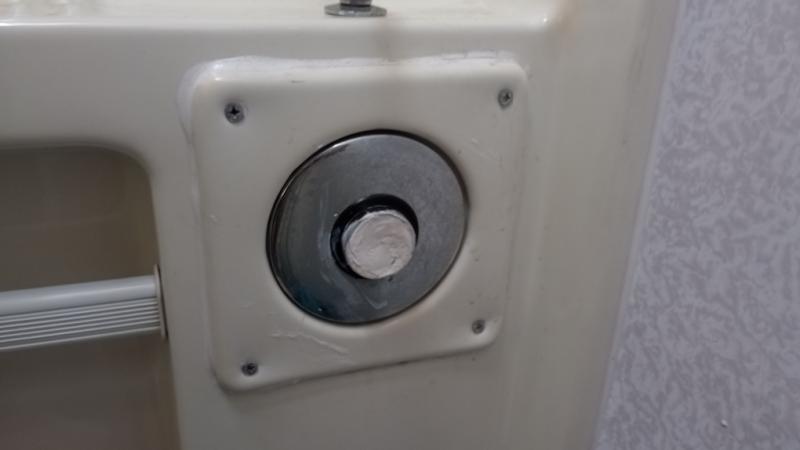

Altra cosa un po più grave mi si è rotto il miscelatore in bagno che comanda la doccia, si è messo a perdere molto, l'ho smontato e provvisorio sigillato con silicone, anche qui, come si smonta?
le 4 viti le ho tolta, ma devo togliere prima l'anello in metallo e penso la guarnizione in gomma attorno al rubinetto.
plafoniera grossa, questa come si smonta? non vedo viti da nessuna parte. Altra cosa un po più grave mi si è rotto il miscelatore in bagno che comanda la doccia, si è messo a perdere molto, l'ho smontato e provvisorio sigillato con silicone, anche qui, come si smonta? le 4 viti le ho tolta, ma devo togliere prima l'anello in metallo e penso la guarnizione in gomma attorno al rubinetto. Se qualcuno lo ha avuto e sa come procedere e mi può aiutare...ovvio se non riesco a fine stagione lo porto a riparare, ma se riesco io sarebbe meglio. Grazie in anticipo a tutti, Tiziano   Scusate se ogni tanto parlo da solo, è che sento il bisogno di parlare con una persona intelligente
Per la plafoniera , devi togliere la luce centrale e le casse, sotto ci sono le viti
Per il miscelatore, probabilmente, va smontata la parete in termoformato

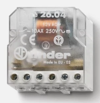

ciao , il relè della luce è dentro nel plasticone color crema dietro quelle finte grigliette in finta radica.
E' un relè a 12V tipo Finder.
Per il miscelatore puoi cambiare anche solo la cartuccia interna senza smontare tutto.
Se bvuoi cambiarlo tutto invece devi tagliail il silicone attorno a quadrato e svitare le 4 viti.
Da dietro smonti tutto il miscelatore.

Ho provato a togliere le 4 viti, ma se non tolgo l'anello di metallo non si riesce ad accedere dietro, smontato si sposta solo di un centimetro.
Ci saranno i tubi che limitano i movimenti, ma una volta tagliato il silicone si dovrebbe riuscire ad accedere al miscelatore quanto basta per smontarlo...non aspettarti che si sposti liberamente avendo tolto solo le viti e silicone. Il mio è molto simile e ho dovuto staccare tutta la colonna, tu sei fortunato hai quel riquadro che ti evita di smontare tutto.

Solitamente...
Smonta casse e plafoniera tonda, dietro ci sono le viti. Di viti potrebbero essercene ANCHE (ma non è detto) sotto alla zanzariera, aprendola dovresti vederle.
L'eventuale relais se c'è, è comandato da PULSANTI, non interruttori e solitamente è una roba molti simile a questa, ma ovviamente a 12V:
