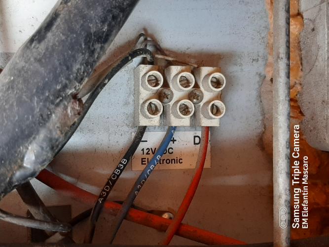

Bentrovati a tutti ,
per non allungare un flo dal  frigo del camper, passandolo per sotto il telaio, per poi raggiungere  un +15 sotto chiave nella centralina body  (DUCATO X250 )...
avevo pensato di utilizzare il D+  direttamente sul frigo .  ma ho visto con il multimetro  che ho sempre un - negativo , sia con il motore acceso che con motore spento , il frigo e' un Dometic, il quale ho anche lo schema elettrico.20211121_114126.jpg

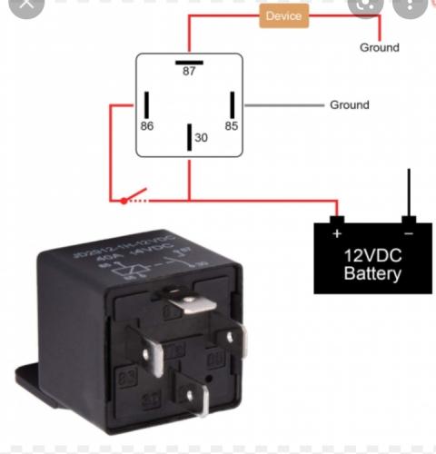

Caro Antonio  ,pensi che risolvo dando all 85 il negativo del D+ .?  Sabato ci voglio provare , poi ti  farò sapere . Grazie Ciao Screenshot_20211125-190437_Google.jpg

Se già il D+ è un consenso non metterei un altro interruttore, altrimenti non ha senso aspettare un consenso, metti + e meno sotto interruttore (sempre con relè)
poi ovviamente non so certo cosa vuoi fare
Modificato da Grinza il 26/11/2021 alle 12:00:42

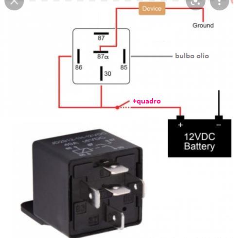

Ciao Elio,
se non ne vieni fuori, questo è un an'altro metodo per creare un D+ (circuito teorico che non ho mai testato)
tanto arrivare al bulbo della pressione olio per te non credo sia un problema.
L'idea di utilizzare il segnale del bulbo olio per segnalare il motore acceso, non è mia ma di enzo44.

Ciao Elio, se non ne vieni fuori, questo è un an'altro metodo per creare un D+ (circuito teorico che non ho mai testato) tanto arrivare al bulbo della pressione olio per te non credo sia un problema. L'idea di utilizzare il segnale del bulbo olio per segnalare il motore acceso, non è mia ma di enzo44.
Non si finisce mai d’imparare, ganzo, mi serviva un D+ nel motore e mi sono scorticato le mani per arrivare a prenderlo, pensare che era accanto in bella vista…
Ciao Renzo, il tuo intervento mi ha riportato indietro nel tempo, ho utilizzato il segnale del bulbo dell'olio una trentina di anni fa sul mio Adria del 90, a dire il vero non ricordo neanche il motivo o forse era una configurazione usata da Fiat per attivare qualcosa a motore in moto che non ricordo. Un saluto Enzo

Alla fine per non rompere le scatole alle vespe...mi sono infilato sotto il camper e' ho allungato un positivo ( +15) dall'alimentazione dell'autoradio , avendo cura di metterci un fusibile da 2 Ah ,
apriro' un altro post per farvi vedere quello che ho fatto . grazie a tutti per l'interessamento
