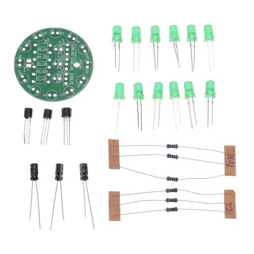

Avevo un mobilvetta del 99 e credo che la centralina sia la stesa.
Il LED dovrebbe essere come quelli in fotobeaac5e1-f4d3-49b9-bc91-c0f498c2c15e.jpg

Mi è capitato di esaminare un camper Laica del 91 e la centralina gia montava in quegli anni  LED sia rossi che verdi , non so quando sono stati introdotti come indicatori nella pratica ma certamente il camper indicato nel post molto più giovane monda LED come indicatori.
