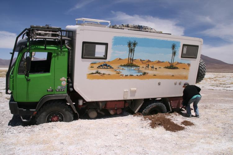

Confermo questo tipo di vernicatura lo eseguito sulla cellula del  Steyr e ho girato il mondo , quasi non si vedono i graffi e innoltre in qualsiasi parte del mondo puoi aquistare un rullino e vernice e per poche Eu sistemi il danno, certo non a tutti piace ... Perfino non si vedone i graffi nel disegnio ...Innoltre vernice sintetica satinata ... IMG_9482(2).JPG
