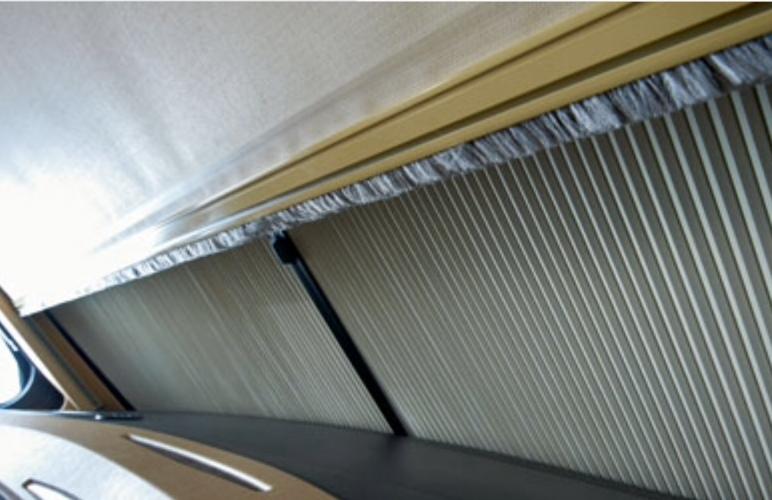

Allora il mio MH ha gli oscuranti remis sul parabrezza, poi ci sono le bocchette dell’aria e poi la saracinesca elettrica che scende e isola completamente il vetro da fuori a dentro
Lo stesso accade per i vetri laterali ma invece della saracinesca c’é il classico pannello grigio.
Estate o inverno in cabina non si sente il freddo o il caldo.
Metto la foto per far capire
