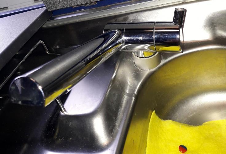

Buongiorno, vorrei chiedere come fare a smontare questo miscelatore per eventualmente sostituire la cartuccia : tolto il tappino di plastica blu e rosso non ho trovato , come mi aspettavo , alcuna brugola o vite da svitare. Per questo vorrei chiedere lumi a chi ha un rubinetto analogo .. e sa come fare ! Dovrei controllare la cartuccia perchè , alzando la levetta ,si accende regolarmente la pompa e scorre acqua fredda da zero al massimo, ma poi, continuando ad alzarla fino a fine corsa , arriva l'acqua calda ma sempre al massimo. Grazie della disponibilità. Alberto.20230330_103542(2).jpg

Guarda sotto,ci sarà una vite con un fermo a u con vite,tipo quelli di casa, oppure una ghiera

In altri miscelatori Reich, con comando elettrico, per aprirli e accedere alla cartuccia o al microinterruttore, si parte svitando la levetta di manovra e da li avanti. Ma quello in foto non lo conosco e quindi non so dire.

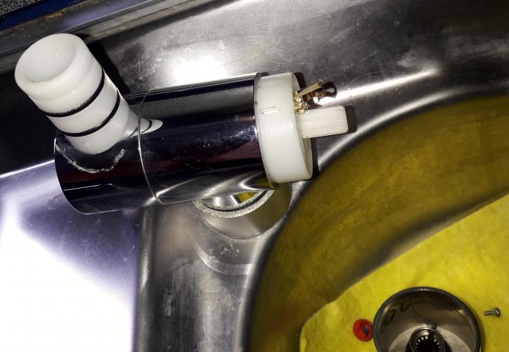

Grazie per la sollecita risposta, ho provato a tirare ed era solo a pressione . Ades20230330_134518.jpgso che ho smontato la parte levetta e la canna però non so come smontare la cartuccia : si accettano suggerimenti!

No, per ora  vorrei smontare la cartuccia ed eventualmente sostituirla. Ho provato a tirarla via ma non viene : non vorrei peggiorare le cose. Per questo cerco qualcuno che ci abbia già  messo su le mani!

secondo me, è tutto un corpo unico, non cè nessuna ghiera che terrebbe la cartuccia in posizione e tenga la pressione dell'acqua

Guarda che secondo la descrizione che hai fatto all’inizio il funzionamento é corretto. Quel rubinetto funziona così come hai descritto ,se alzi poco la levetta esce fredda ,se continui ad alzarla esce la calda. Io lo ho cambiato con uno con miscelatore con movimento a destra e sinistra.

Grazie, ottima indicazione : in effetti abbiamo usato quasi sempre l'acqua calda per il bagno e poco per il lavello , così solo ultimamente abbiamo notato questo tipo di funzionamento. A questo punto rimonto tutto e nel caso cambio il rubinetto. Grazie a quanti sono intervenuti ed alla prossima!
