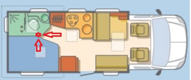

Inserito il 19/10/2023 alle: 12:43:48
In risposta al messaggio di Grinza del 19/10/2023 alle 11:16:51
Bisognerebbe avere la foto di dove siamo ma sembra infiltrazione, da sotto o dal bagno Strano che il linoleum sia tagliato...
invio la foto del punto esatto dove si trova il problema però ripeto che ho verificato tutta la parte intorno e non ci sono punti morbidi nè cedimenti e nemmeno punti bagnati. Il rigonfiamento del linoleum è come una plastica secca e indurita e non si schiaccia...

Pedro2
Pedro2
Inserito il 19/10/2023 alle: 13:07:48
Forse qualcosa che filtra dalla doccia? Normale condensa o magari è il punto dove esci dalla doccia e cade acqua che col tempo ha alzato il linoleum... Comunque fai una bella prova con l'igrometro che ti toglie i dubbi.

Inserito il 19/10/2023 alle: 14:13:25
In risposta al messaggio di ledpeter del 19/10/2023 alle 12:43:48
Forse perde il pozzetto della doccia e l’acqua si accumula in quel posto

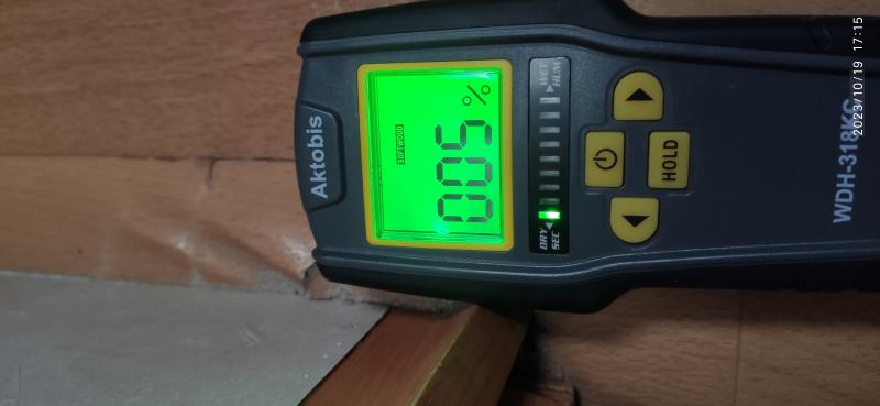

Inserito il 19/10/2023 alle: 17:39:55
In risposta al messaggio di Pedro2 del 19/10/2023 alle 13:07:48
ho provato co il mio igrometro (non so quanto sia veramente preciso) e il risultato mi sembra minimo... giusto?

Pedro2
Pedro2
Inserito il 19/10/2023 alle: 18:09:29
In risposta al messaggio di ledpeter del 19/10/2023 alle 17:39:55
E allora normale usura dovuta come ti avevo detto prima o a condensa o ad acqua caduta che col tempo ha usurato il linoleum poi se lo sostituisci vedi bene sotto come stà.
