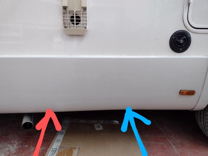

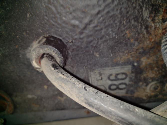

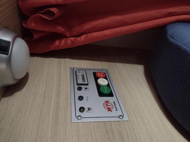

Ho fatto delle foto sia della console di accensione che del sotto generatore lato marmitta e lato opposto dove c'e un adesivo con il numero 86 giusto per darmi qualche riferimento.
Consolle di accensione
ADESIVO
MARMITTA
FRECCIA ROSSA : Lato marmitta
FRECCIA BLU: Lato adesivo

Dalla consolle di comando direi che potrebbe essere un Tec29. Il numero "86" che vedi è il valore dei decibel che il generatore produce quando è in moto.
Per sicurezza aspettiamo che anche qualcun altro dica il suo parere.

Non è il tec 29, ma il fratello maggiore traveller 2500
Non è che devi trovare le misure, ha un coperchio anteriore, basta che fai l'apertura leggermente più grande
Tieni presente che per togliere i coperchio anteriore per accedere al suo interno devi tirare verso di te leggermente la parte bassa e poi alzarlo di qualche cm, e poi tirarlo interamente verso di te

Grazie impiegato, in effetti si intravede tra quel poco si spazio che c'e tra il fascione e il generatore,  una sorta di protezione di colore grigio.. credo a questo punto che sia lo sportello di apertura...guardando nel link che mi hai suggerito, potrei effettuare un'apertura almeno di 320 x 560 , contro le misure del generatore di 290 x 530. Potrebbere essere sufficente?yes

se abbondi non sbagli mai, non ha nessun senso fare l’aperture leggermente più grande, falla bella grande

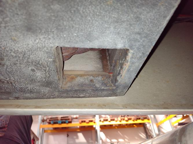

Oggi ho effettuato l'apertura....appena terminato il lavoro posto qualche foto...

Confermo che è il traveller  2500! Non sbagli un colpo!!yeslaughyes
