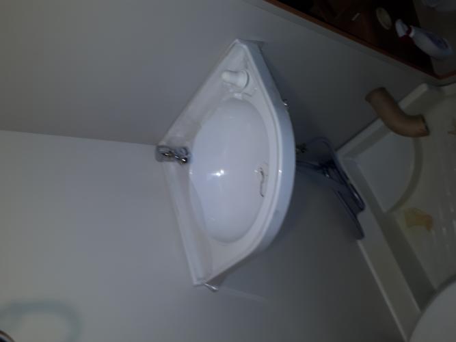

Salve a tutti. Siccome il lavandino ed i mobiletti in plastica del bagno erano ingialliti e crepati, li ho eliminati ed ho messo un lavandino "generico". Il problema adesso e' come fagli un mobiletto sotto. Se fosse stato un lavandino rettangolare, non avrei avuto problemi... invece si tratta di un lavandino ad angolo con un lato curvo. Come potrei realizzare un mobiletto in legno? Avete suggerimenti? Avevo pensato di utilizzare fogli di multistrato sottile e di incollarli insieme dopo averli curvati. Il problema e' come passare dall' idea alla realizzazione. Suggerimenti?

Il lavandino non e' da incasso... si tratta di un lavandino ad angolo con un grosso bordo verticale tutto attorno. I due lati dritti li ho gia' avvitati alle pareti e rimane libero solo il lato tondeggiante. Ho visto su youtube un filmato di uno che si e' costruito un mobile con ante curve per la tv. Vorrei usare lo stesso metodo per incollare del multistrato e poi verniciarlo.

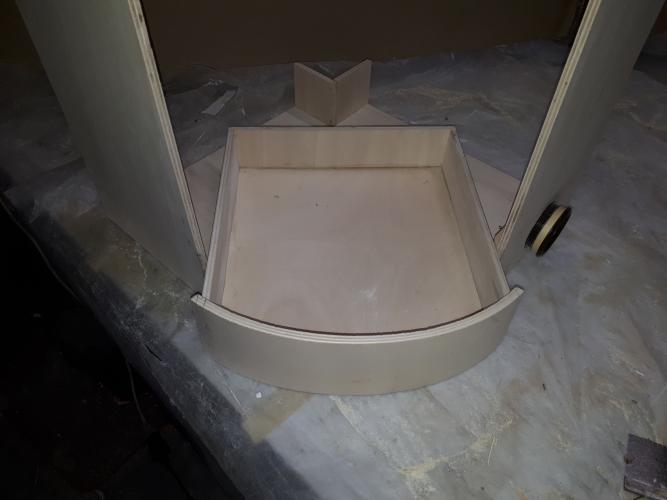

Inserito il 25/11/2022 alle: 08:09:12
Un po' alla volta sto tirando su il mobiletto. smiley Ora devo decidere come procedere con ko sportello. Non riesco a trovare delle cerniere da mettere all'interno e che mi permettano di aprire lo sportello verso l'esterno. Quelle che trovo servono er i mobili dove lo sportello e' montato a 90 gradi, mentre a me serve per uno sportello montato piatto e che si apre verso l'esterno. Sapete dirmi dove trovarle? O come si chiamano? Lo spessore del mobile e' di 8 mm, quindi quelli che necessitano di essere forati non vanno bene.
Yanosh
Yanosh
14/06/2015 406
Inserito il 25/11/2022 alle: 22:09:45
Ecco un paio di foto per rendere l'idea delle cerniere di cui ho bisogno.
Purtroppo mi sono accorto di aver preso male le misure, non avendo calcolato lo spessore dei due fianchetti e l'ho dovuto modificare. Per salvare il cassetto ho dovuto limare ai due lati i fianchetti. angrycrying Le cerniere che mi servono devono aprire verso l'esterno l'anta con la stessa curvatura del cassetto. Come gia' ho scritto, trovo solo quelle per i mobili con le ante a 90 gradi. Se non le trovo mettero' delle cerniere esterne, ne ho prese un paio lavorate, ma per me sono un pugno nell' occhio.
