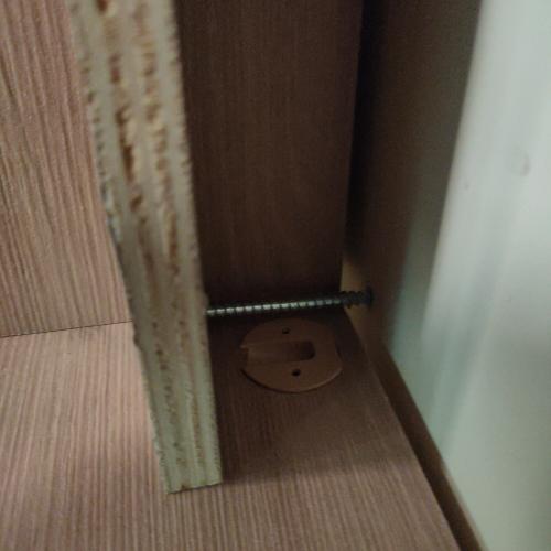

Sono un possessore di un CI Sinfonia preso da nuovo nel 2017 dopo parecchi difetti risolti in concessionario , il giorno prima di partire per una settimana di relax , mi accorgo che il mobile porta TV si è staccato dalla parete, provvedo ad smontare per vedere il problema e mi accorgo della superficialità del lavoro svolto all'origine .il mio problema è come risolvere ?
dal momento in cui non so dove posso avvitare in sicurezza su delle pareti in pannello evo technology.
Qualcuno mi può aiutare?

di solito si mette una contro piastra dalla parte opposta. mettere delle viti su un tamburato quale il mobilio dei camper  per sorreggere il peso di una tv con le oscillazioni del viaggio , è criminale.

Silvio. Per fare un lavoro del genere devo smontare la parete secondo te?
A me sembra che una vite sul polistirolo non riuscirà mai a fare presa. Avevo addirittura pensato di incollarlo ...

sinceramente non saprei, in teoria le viti dovrebbero far presa sui listelli interni alla parete , in teoria, in pratica , come nel tuo caso, le hanno messe a capocchiam.

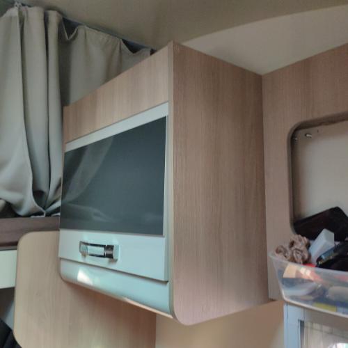

Scusate avete ragione. Le misure sono 54x54 x 38 di profondità

Guardando solo le foto che hai pubblicato, quella vite sembra, più che una mancanza di progettazione, una pezza messa da qualcuno... magari dall'operaio che si è accorto di un problema in fase di montaggio..
Io contatterei la CI, o almeno mi farei dare lo spaccato di come doveva essere esattamente il collegamento.
Quando ho avuto un problema sul mio, per un cassetto che non si chiudeva, abbiamo capito il motivo analizzando le differenze rispetto all'esploso del catalogo ricambi..
Le alternative le valuterei dopo aver fatto almeno questo tentativo.

Considerato che il mobiletto che dovrai posizionare copre l'intero spazio, potresti... e dico potresti sempre che possa essere di tuo gradimento, posizionare nei punti dove andranno fissate le viti (presumo che almeno nell'intercapedine ci sia del legno strutturale o un telaio ove fissare i mobiletti) una tavoletta di legno massello di adeguata lunghezza e larghezza di spessore 2,5 al massimo 3 cm.
Puoi incollarla sulla parete con della colla animale in modo che se un domani la devi spostare, viene via con più facilità senza rovinare la parete o se no, con la classica colla vinavil ma, in questo caso se sono da rimuovere è un problema.

ma nella scodella di plastica non cè la vite?

 sono dimenticati sicuramente,durante il montaggio di mettere la vite nell'apposita "scodella" hanno rimediato mettendola dove serve poco o niente,non essendo possibile inserirla senza rimuovere il pezzo verticale

quel porta tv è nato male,ti spiego perchè,è un cubo che non è solidale con altri pensili,è molto soggetto e sensibile alle vibrazioni,io sono intervenuto mettendo del sikaflex a punti dove le viti devono tirare,fra il bordo del mobile e la parete,altre colle non le userei,con una lama di cutter poi si possono sempre tagliare i punti di incollaggio,questo su due autoroller di mia proprietà.

L'unica cosa robusta che vedo è il legno verticale a sinistra che, spero, sia una colonna che arriva al pavimento.
Trova degli ancoraggi robusti e collegali a quel mobile con legni, staffe sagomate e viti che te decidi siano valide.
Il "progetto originale" puoi averlo chiedendo al concessionario di visionare un camper uguale al tuo, ma credo che il lavoro che farai te sarà migliore.

Dalla foto che vedo, la vite, invece di essere inserita nell'apposita scodella..., l'hanno messa dritta...no
Non esiste..., la foto l'hai fatta, scrivi due righe al Concessionario ad a CI, chiedendo che venga fatto il lavoro come si deve!
Hanno sbagliato loro e devono metterlo a posto.

Dalla foto che vedo, la vite, invece di essere inserita nell'apposita scodella..., l'hanno messa dritta... Non esiste..., la foto l'hai fatta, scrivi due righe al Concessionario ad a CI, chiedendo che venga fatto il lavoro come si deve! Hanno sbagliato loro e devono metterlo a posto. Saluti.
Concordo con Ezio,
non sei te che devi trovare una soluzione
sono loro che hanno lavorato male
per cui contattali sia la CI che il concessionario con una raccomandata chiedendo che te la riparino loro l'obrobrio che hanno fatto
può darsi che il problema è conosciuto ed hanno già la soluzione
facciamo intervenire loro, del resto il mezzo se lo saranno fatto pagare profumatamente....
