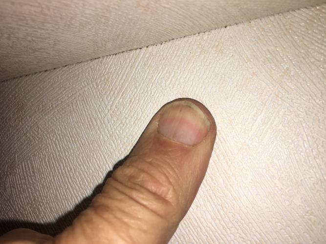

Trovo il bagno umido con gli specchi ed i muri bagnati e all'inizio ho dato colpa alla cassetta chimica che non avevo svuotato. Oggi sono ripassato dopo un mese ( ed avevo svuotato la thetford) per il solito controllo ma ho trovato la solita umidità e che lo spigolo che unisce la parete al soffitto è diventato morbido. C'è un punto in cui premendo il dito affonda come se dietro non ci fosse nulla.

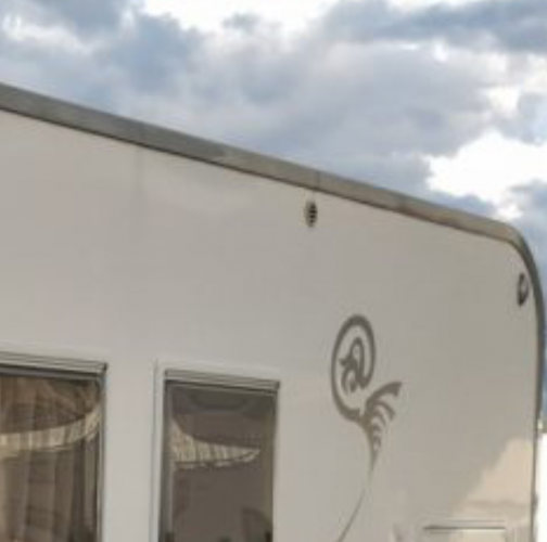

Guardando dall'esterno noto che in corrispondenza della doccia, c'è una presa d'aria in alto sulla parete della cellula, a cosa serve? potrebbe passare da lì l'acqua?

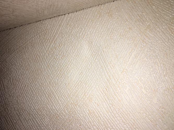

Provo ad inserire delle foto, la bocchetta resta all'altezza del locale doccia mentre sulla parete trovo un punto dove il dito sprofonda.

se quella grata non ha corrispondenze aperte all'interno da fare passare aria temo sia posticcia e messa su per mascherare un danno; magari non è sigillata bene e si infiltra

Ciao, se il dito lascia l'impronta c'è poco da girarsi intorno, credo che la prima cosa da fare è rimuovere quella bocchetta e vedere cosa c'è dietro.
Una bocchetta d'areazione cieca non ha senso di esistere e fa filtrare l'acqua all'interno della parete, se hai manualità rimuovila e verifica magari con un'igrometro come è la situazione, se non hai l'igrometro ti posso spiegare eventualmente come fare con un multimetro.

Grazie,la bocchetta sembra sia montata di serie su questo modello, la foto che ho inserito era presa dal web da un annuncio recente ed è identica al mio. Penso sia correlata al box doccia perché è una cabina di vetroresina o simile inserita nel bagno. Oggi ho notato che si bagna tutto quando accendo il riscaldamento, se fosse solo condensa dovrei trovarla in tutto il camper, giusto?
Dove sprofonda il dito sembra di sentire il vuoto e non materiale molliccio.
o simile inserita nel bagno. Oggi ho notato che si bagna tutto quando accendo il riscaldamento, se fosse solo condensa dovrei trovarla in tutto il camper, giusto?  Dove sprofonda il dito sembra di sentire il vuoto e non materiale molliccio. Ciao.
che dirti, a questo punto penso che solo l'igrometro possa aiutarti a chiarire, comunque il dito che sprofonda nel vuoto mi sembra strano, dietro il rivestimento c'è un pannello di legno e dietro il legno il polistirene che è rigido.
....quindi la foto esterna che hai postato non è del tuo camper?

Ciao Ivan, si l'esterno non è del mio camper,oggi non ho pensato di farla dal vivo perché diluviava. Cerco di andarci tutte la volte che piove perché ho anche il problema dell'infiltrazione dalle porte del garage che asciugo ogni volta. Oggi ho avuto conferma che passa anche acqua dalla finestra della cucina, la finestra resta proprio nel punto dove scola l'acqua dal tetto e mi sa che ci sarà la guarnizione da rifare. Avevo il dubbio che l'acqua venisse dalla cappa (che sbocca con una bocchetta uguale a quella della doccia in facciata) ma non sembra, l'acqua appare sulla cornice alta della finestra (è di quelle scorrevoli)

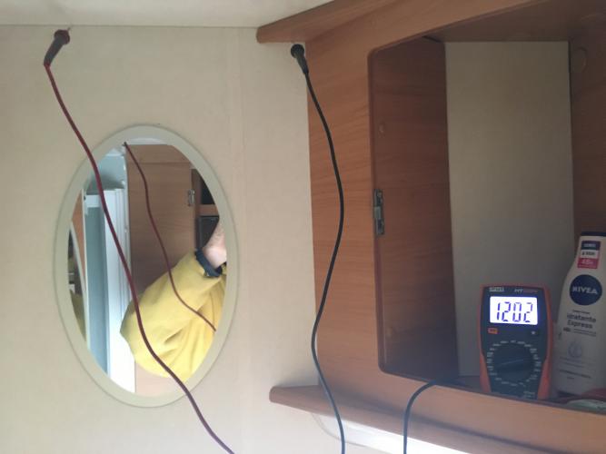

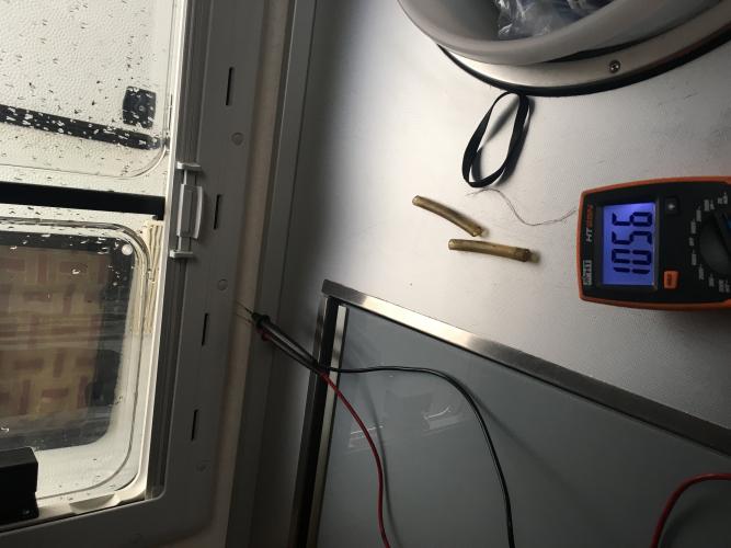

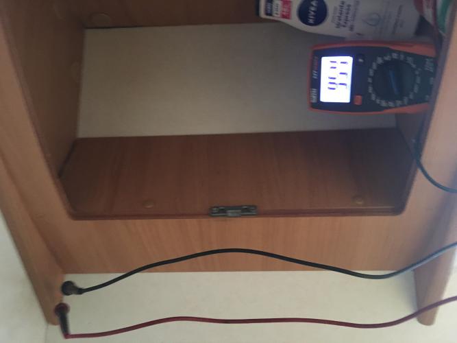

Ciao...allora, quì puoi trovare le indicazioni su come utilizzare il tester, non infilare i puntali all'interno del legno perchè lasciano i fori, puoi utilizzare degli aghi da cucito molto sottili e poi vai ad appoggiare i puntali sugli aghi. Imposta il valore degli ohm su (2M) e se vedi che il valore della resistenza sul display cambia allora vuol dire che c'è conduzione, ovvero umidità (acqua).

Inserito il 07/12/2020 alle: 18:49:46
Eccomi con qualche foto, purtroppo sono messo male la parete fin sotto al pensile da valori bassi.

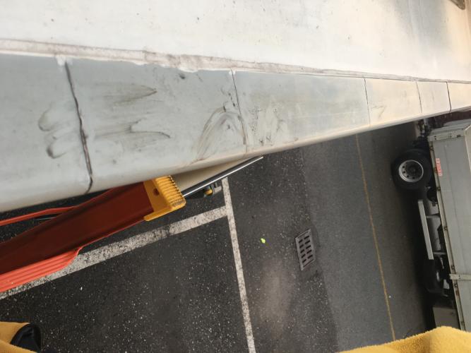

Penso che il problema sia il profilo che copre lo spigolo del tetto. Sono salito a controllare e vedete dalla foto in che stato si trova. Ho controllato anche le finestre: intorno a quella del bagno e in basso quella della cucina il tester misura, altre rogne?
Vi ringrazio moltissimo per avermi fornito un sistema con cui avere delle prove concrete sullo stato del mezzo, ora provo a sentire il venditore.

Ciao a tutti, per il momento ho sigillato con del nastro telato tutte le spaccature del profilo, una ventina buona. Ci sono altri proprietari di questo mezzo che hanno avuto problemi con quel componente? Ho visto che in origine il profilo è in un pezzo unico dalla curvatura di coda all'attacco della mansarda invece sul mio su entrambi i lati della cellula il profilo è stato tagliato in diversi punti penso a questo punto per sanare delle infiltrazioni. E' davvero un bidone di camper come mi ha anticipato il rivenditore ufficiale della mia zona? Come è fissato il profilo se non si vedono viti?

il profilo è in un pezzo unico dalla curvatura di coda all'attacco della mansarda invece sul mio su entrambi i lati della cellula il profilo è stato tagliato in diversi punti penso a questo punto per sanare delle infiltrazioni. E' davvero un bidone di camper come mi ha anticipato il rivenditore ufficiale della mia zona? Come è fissato il profilo se non si vedono viti? Grazie. Fabio
Facile che sia "soltanto" incollato

grazie.per cui penso che si rimuova con martello e spatola, qualcuno lo ha fatto?
